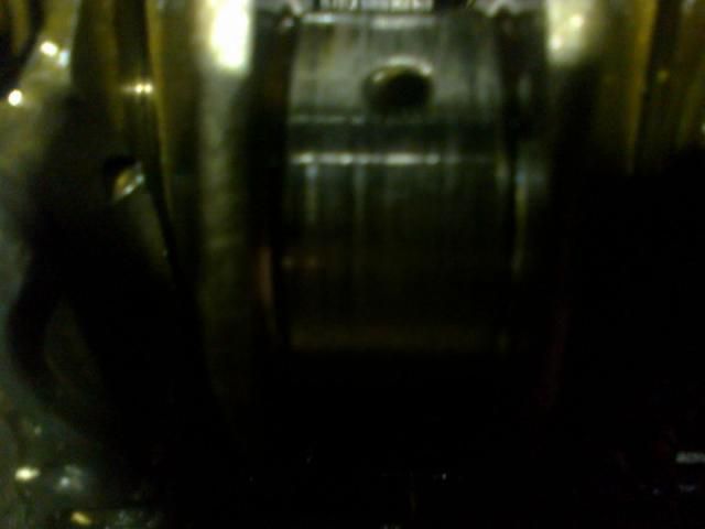

Voila je posséde un Scénic 2 1.9dci de 2004, il a commence a faire un bruit suspect apres plusieur avis sans le demonter on me dis bielle ou coussinet.....donc apres plusieur avis je laisse l'auto a un mecano qui fait du black pour qu'il regarde....3 jours apres il appel et m'envois des photo pour me dire que le vilebrequin et raye......donc ma question est ce que c'est normal d'un vilebrequin ce raye pour moi oui
je poste des photo qu'il ma envoye (pardon pour la qualiée)

C'est pas normal
ps: la photo est floue

Non, ce n'est pas normal.
Comment sont les coussinets?

vu la tronche du vilo (a ce qu'on en voit sur les photos) ==> complètement rincés.
Une analyse d'huile devrait confirmer cela (moultes particules de cuivre)
