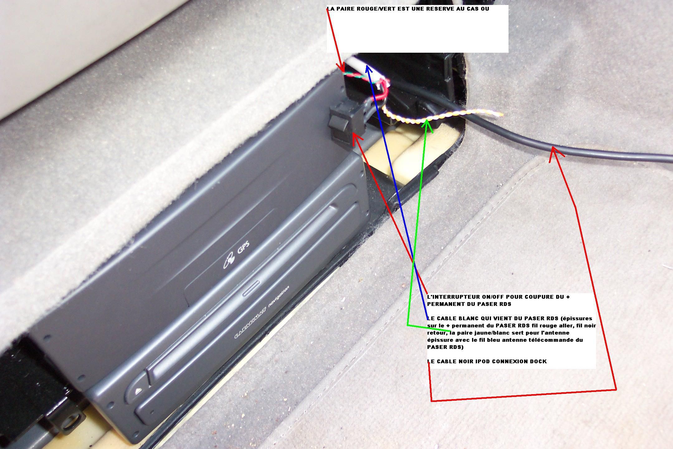

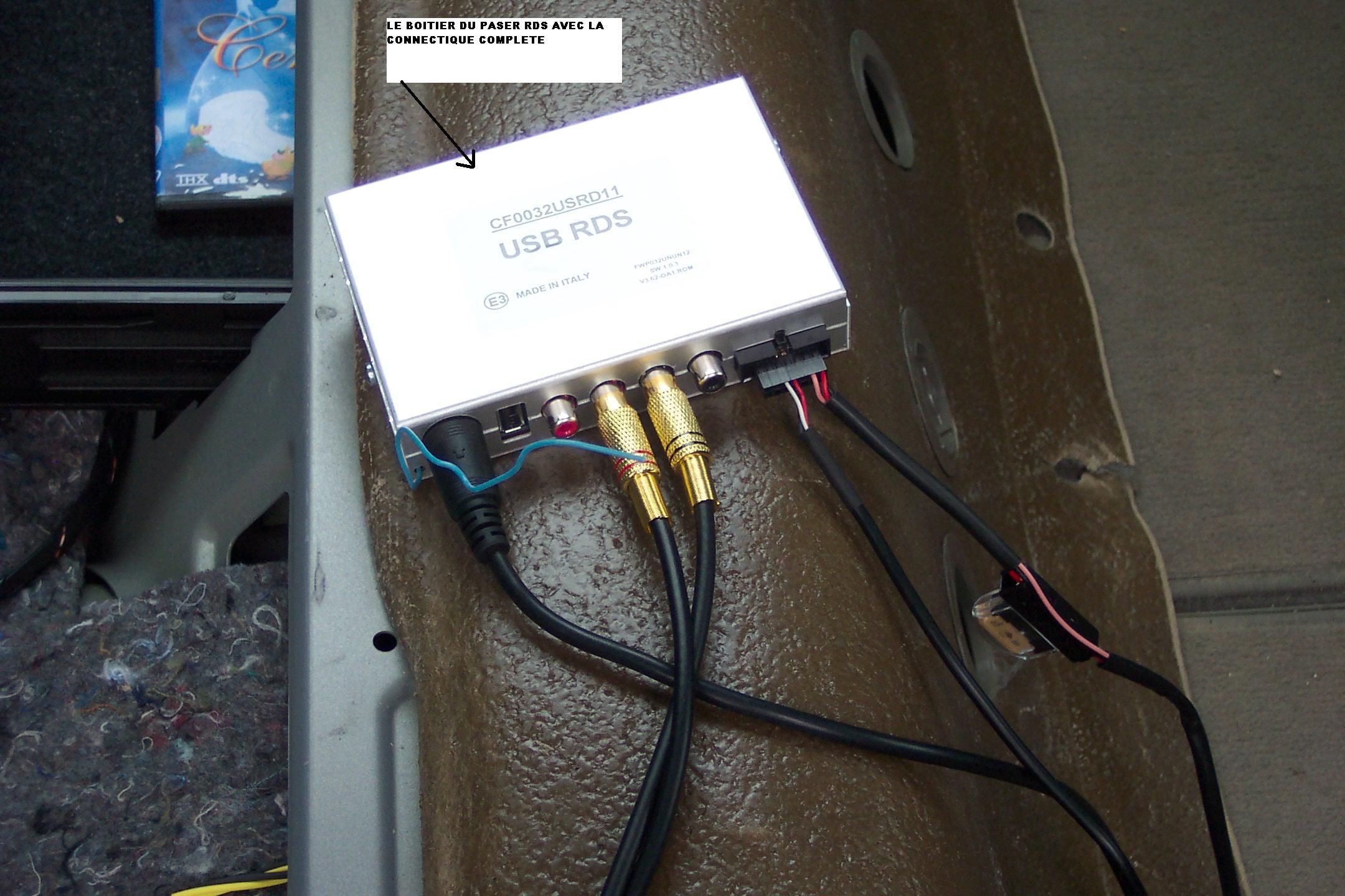

Le système PASER RDS pour IPOD classic 80Go est installé depuis cet après midi et cela marche du feu de dieu le top, le son est extra. :lol: :cool2: :crazy:
L'installe est facile (dépose passage des câbles, modification et repose = 3 heures) pour une personne qui bricole le courant faible. Pour ma part je suis responsable d'affaires dans les courants faibles et forts et ancien technicien courant faible. :cool2:
Qelques petites modifications sont à faire mais rien de bien méchant et le résultat est tip top :crazy: :P
J'ai bien des photos avec mes légendes de câblage mais comment les mettre sur le forum. :?: :?: :shock:
PS: Le système PASER RDS fonctionne pour les SCENI II avec système AUDIO CABASSE TRONIC + GPS CARMINAT comme le mien SCENIC II LUXE PRIVILEGE DE MAI 2005

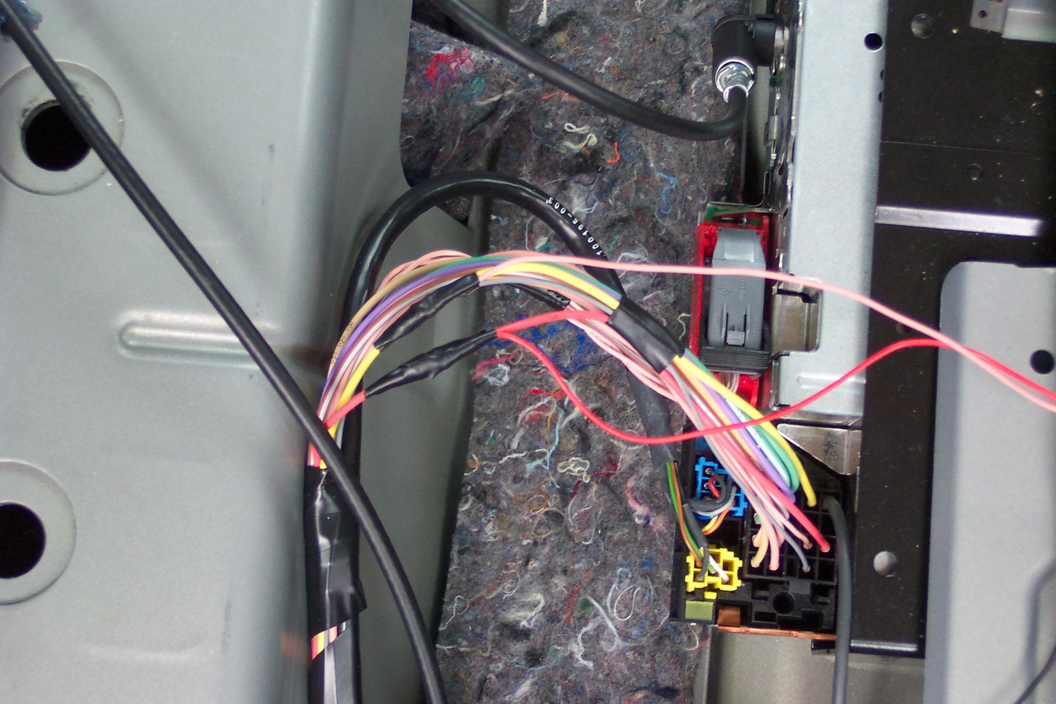

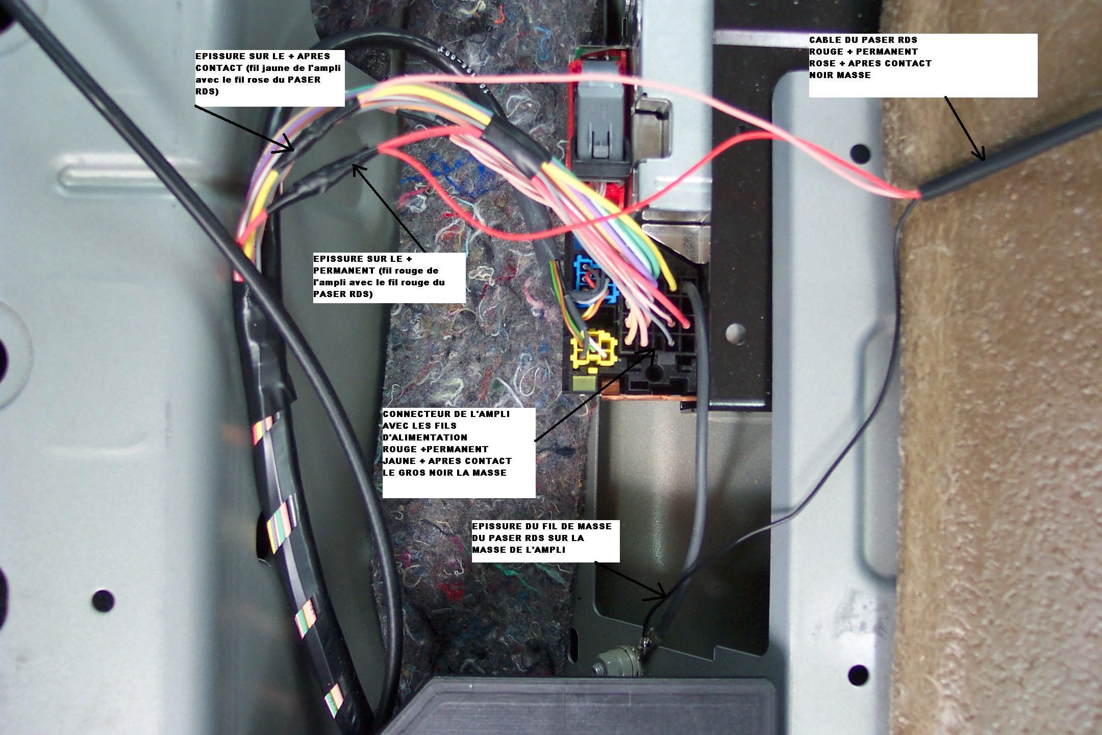

non non recupération du + permanent et du + après contact sur l'ampli

FAFA77
Inscrit le: 20 Juin 2008
Messages: 9
Message Lun 30 Juin, 2008 13:30:42

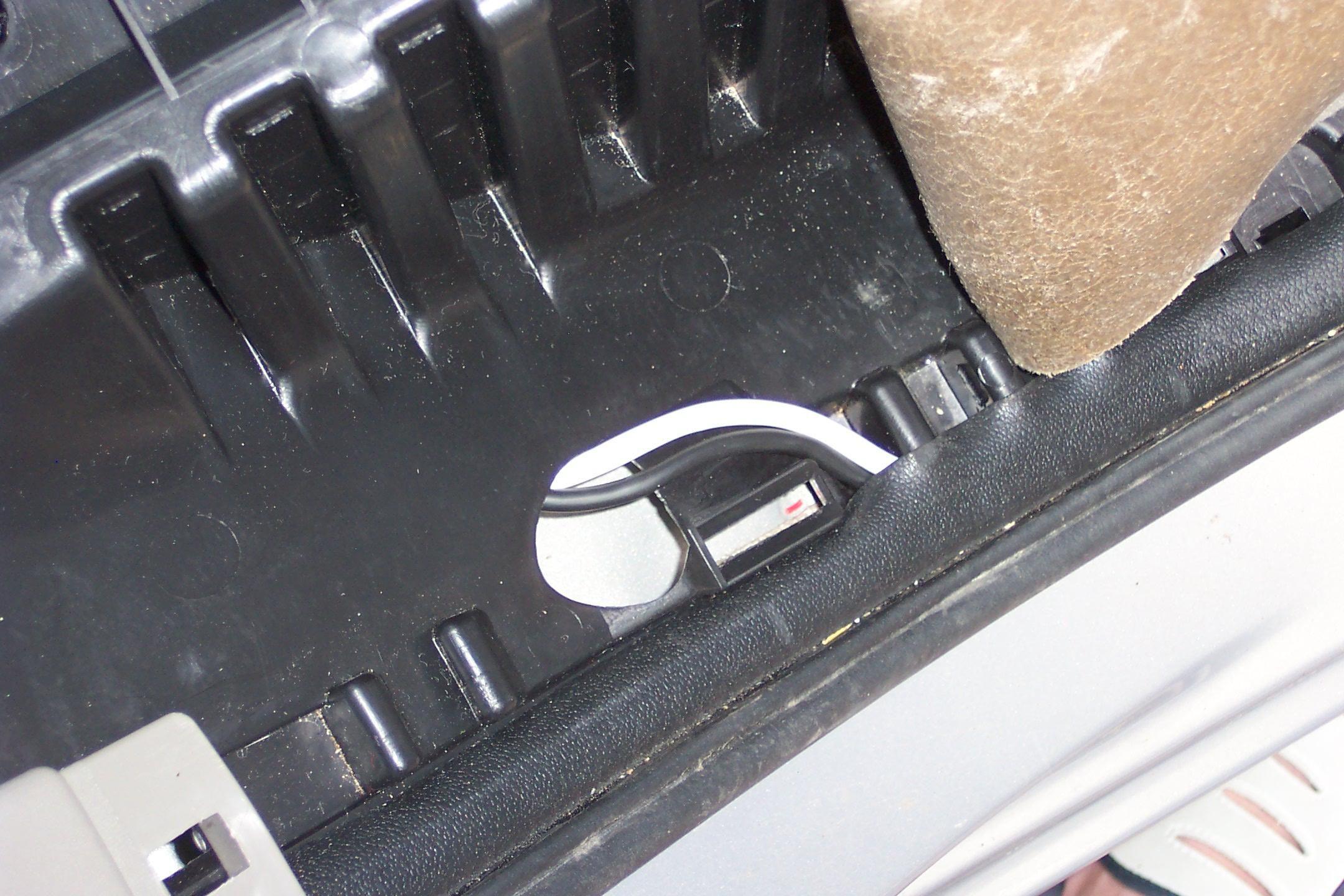

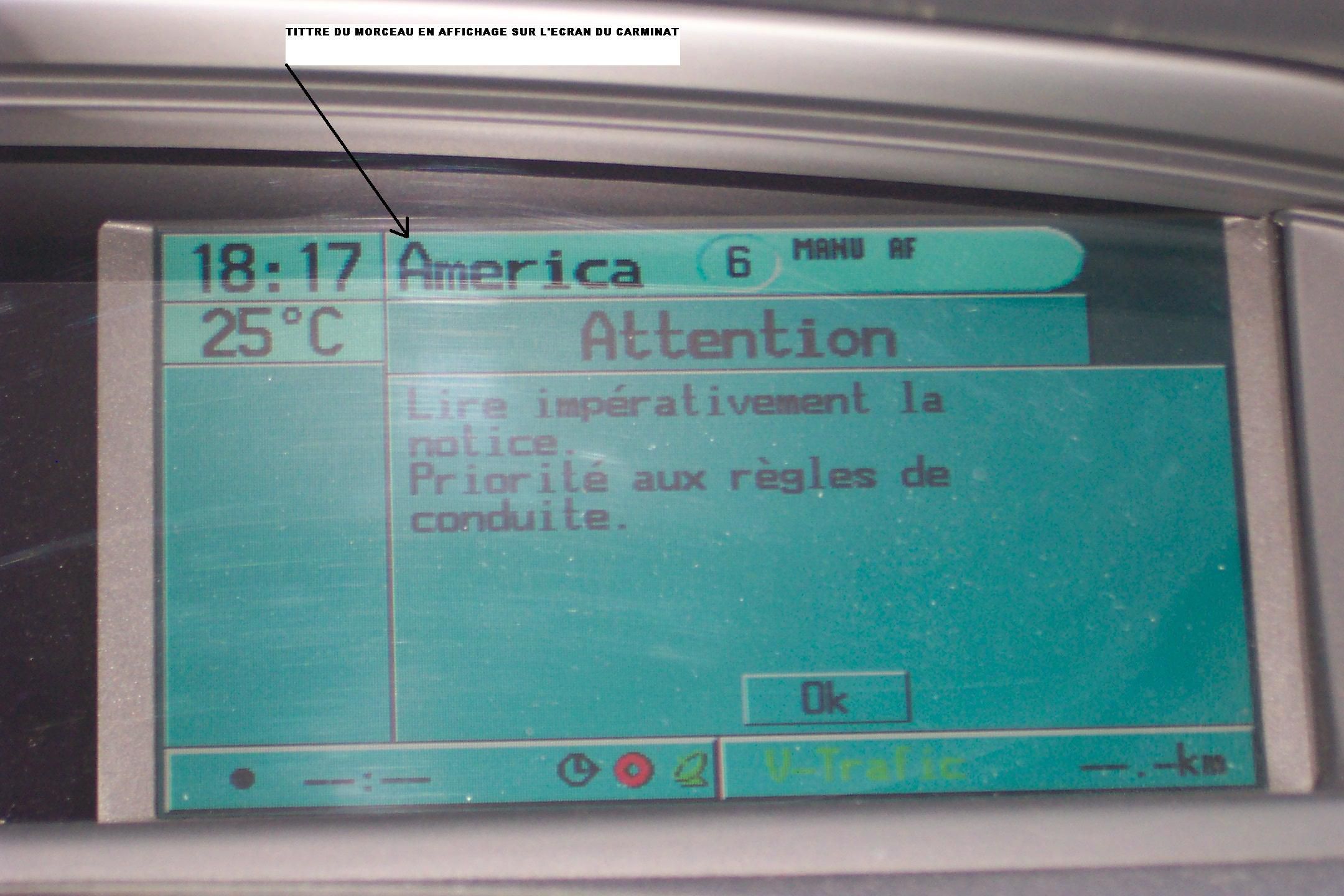

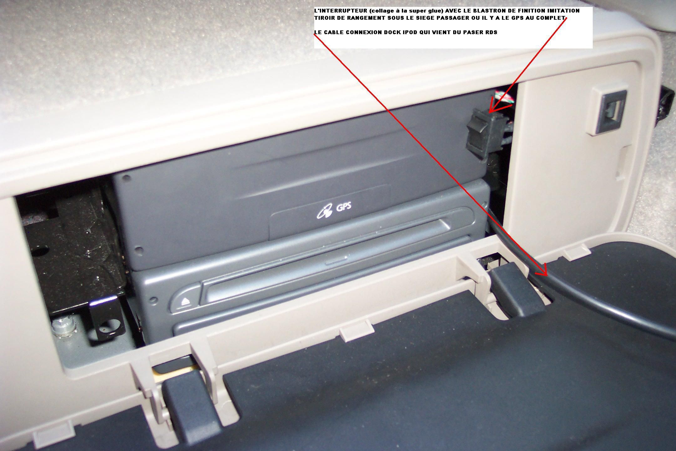

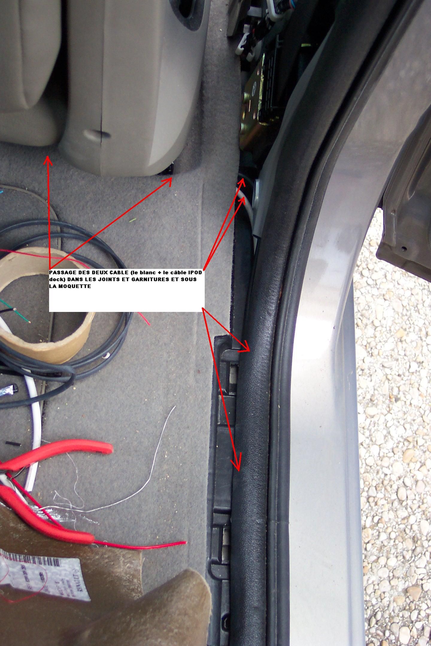

ci-joint les photos de l'installation si cela fonctionne
clic pour agrandir clic pour agrandir clic pour agrandir clic pour agrandir clic pour agrandir clic pour agrandir clic pour agrandir
FAFA77
Messages: 9
Message Lun 30 Juin, 2008 13:50:48
Réponses aux questions:
Q- Le site indique "Affichage complet sur l'autoradio" mais en ce qui concerne l'affichage deporté du tableau de bord toujours pas de remonter ID3 tag ?
R- si l'affichage des chanson et titre se fait bien sur l'écran du gps exemple sur une de mes photo
Q- Question bête mais je pige toujours pas, quelle source il faut sélectionner pour pouvoir écouter le Paser ? Radio ou bien AUX ?
R- Radio sur le canal 87.7 mhz
Q- Les commandes d'origines sont inutiles c'est bien cela (sauf sélection de la source) ?
R- les commandes d'origine son + / - sources fonctionnent sans problèmes
Q- La télécommande fourni est bien sans fil ?
R-Oui la télécommande est bien sans fils elle est la pour la sélection des titres avance etc......
Voila @+
