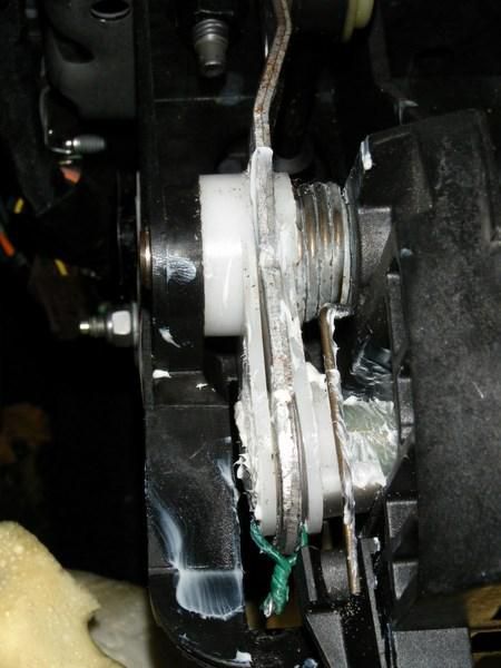

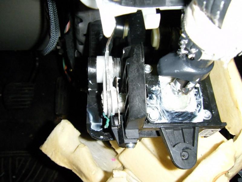

Bonjour, je reviens sur ce sujet car mon scénic de 2008 à eu le même problème et après avoir vérifier sous le support batterie ,les commandes bv,je suis revenu au levier et ces deux plastiques qui se détériore et en s'ouvrant bloque le passage de la marche ar .je n'ai pas collé ,mais j'ai fais un petit trou et assemblé en bout les 2 plastiques ,graissage despièces en mouvement.cela fait bricolo mais ça semble tenir. je n'ai pas trouvé le détail des pièces pour échanger.je joint 2 photos du montage ,cela pourra aider . bon dépannage ! clic pour agrandir clic pour agrandir [/img]

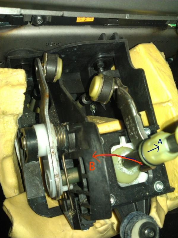

pour déverrouiller la marche arrière, la gâchette A doit monter quand tu tires sur la bague de déverrouillage, pour lui permettre de passer au dessus de la butée B
donc la liaison entre bague et gâchette doit être défaillante

L'explication me semble très logique par contre je ne vois pas par quelle liaison sont relié le PointA et la bague. Sur mon scenic le Point A est fixe (completement solidaire de la tige, je n'arrive même pas à le faire bouger manuellement pour tester), quand je tire sur la bague (au niveau du soufflet/pommeau), il y a un ergot qui coulisse mais il ne touche pas le pointA (cf. la video). Quelque chose doit m'echapper!! :pense:
Aurais tu une illiustration d'un systeme fonctionnel?
Pour être précis, dans mon cas:
http://i57.servimg.com/u/f57/18/76/54/30/levier11.jpg (image trop grande)
  • la bague jaune est fixe
  • l'"ergot" en plastique il coulisse librement (pas de liaison entre bague jaune et cet ergot) par dessus le niveau (hauteur) de la butée
  • L'axe du levier: En revanche, en soulevant la gâchette et poussant le levier à gauche, j'ai l'impression que le levier bloque sur quelque (sa course vers la gauche est plus longue normalement me semble t il). L'ergot atteint à peine la position de la butée...
Je pense que ça se joue coté levier: mouvement vers la gauche géné par qlq choses!!

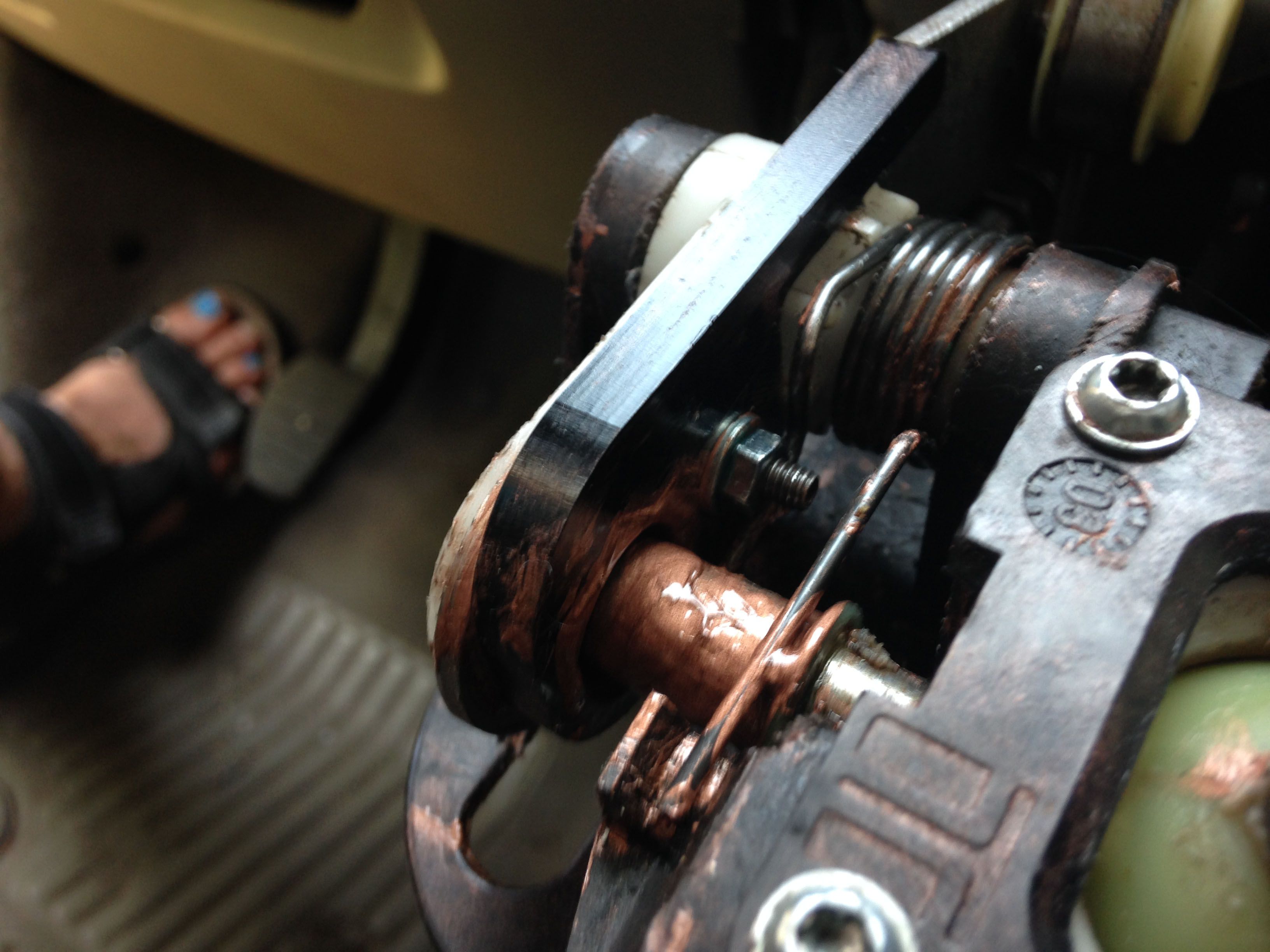

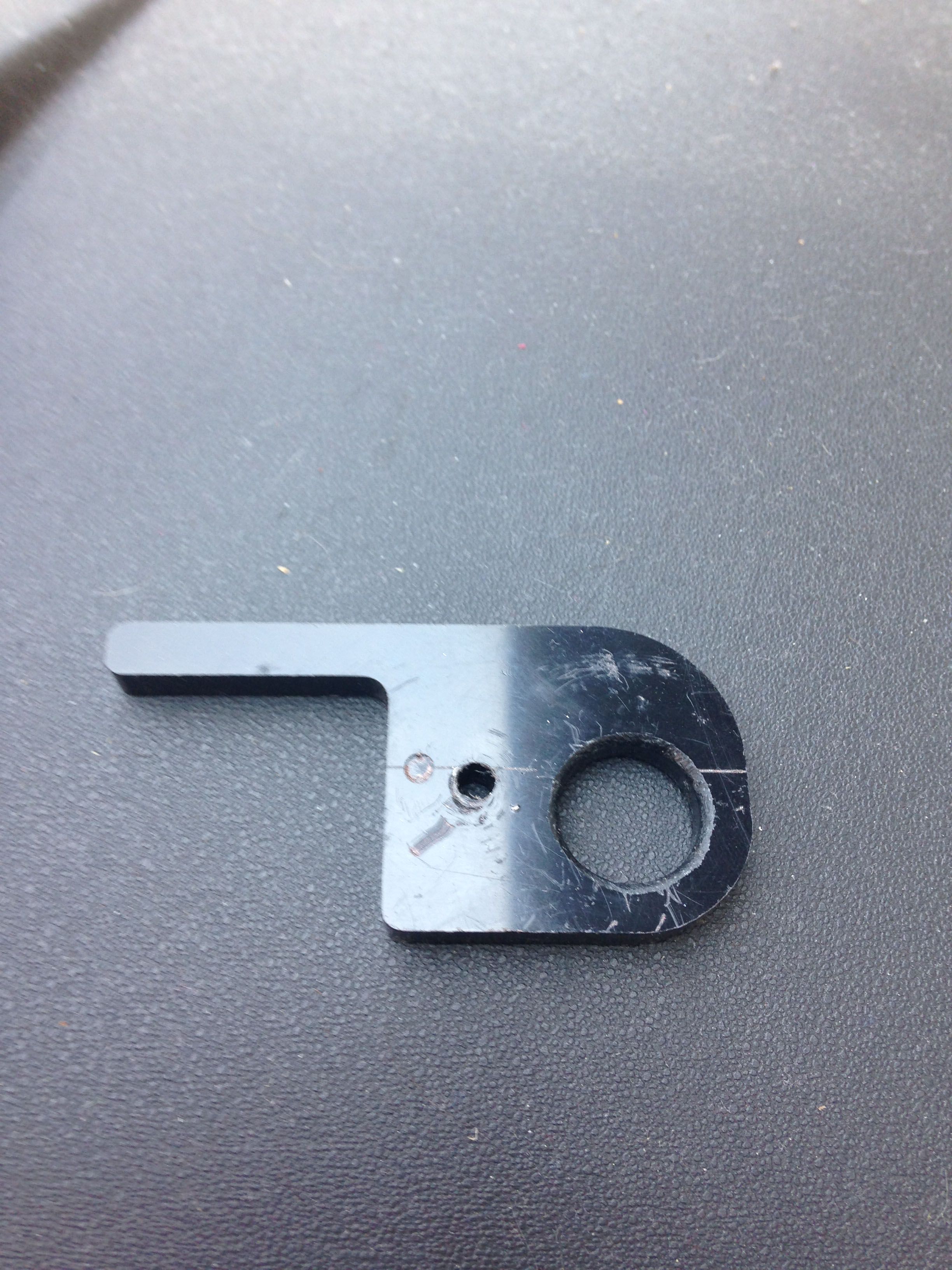

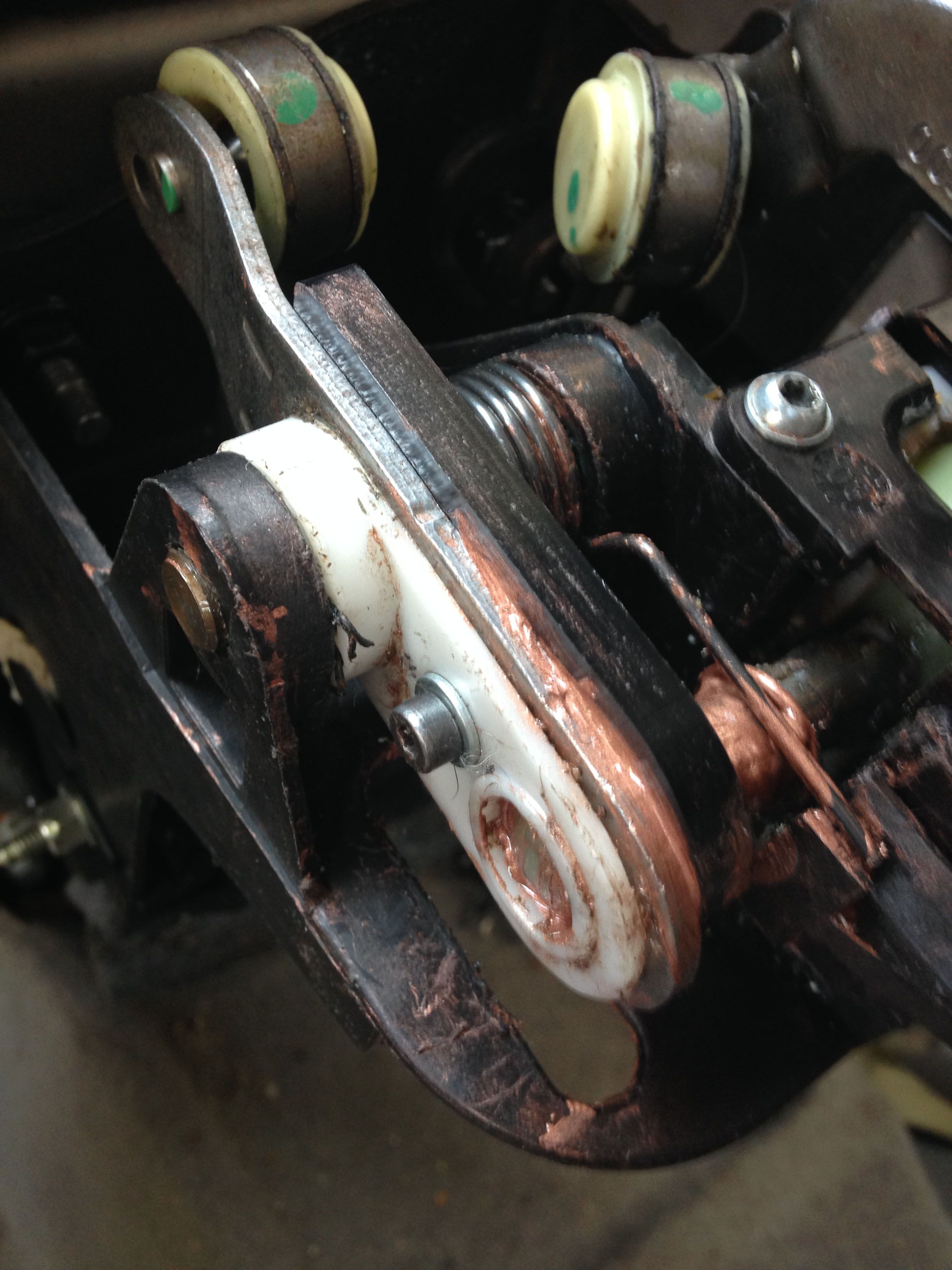

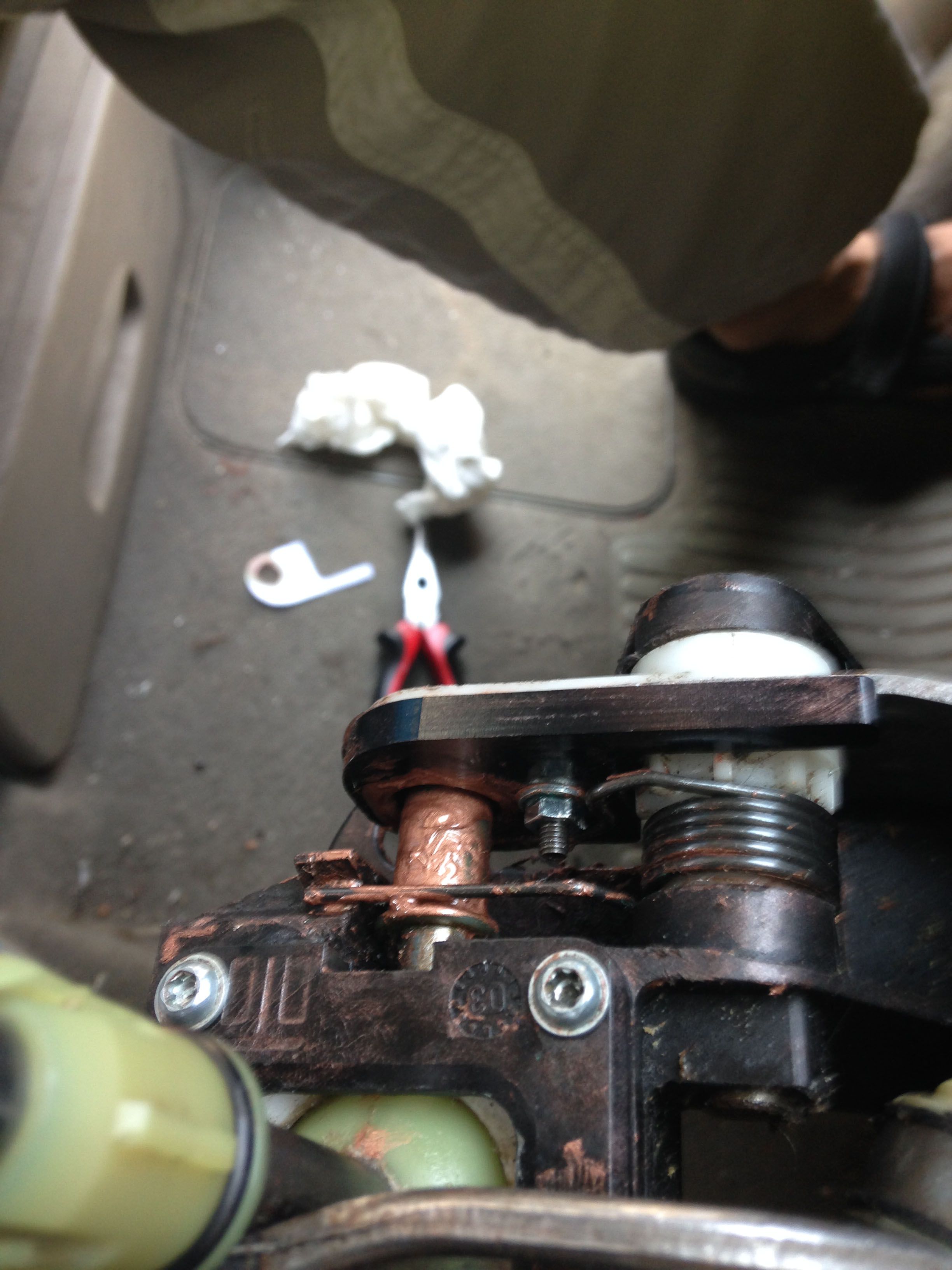

voici la piece refaite par mes soins
voila le resultat monter
voila et maintenant j'ai retrouver toutes mes vitesses comme neuve
si vous voulez le fichier pour refaire la piece contacter moi

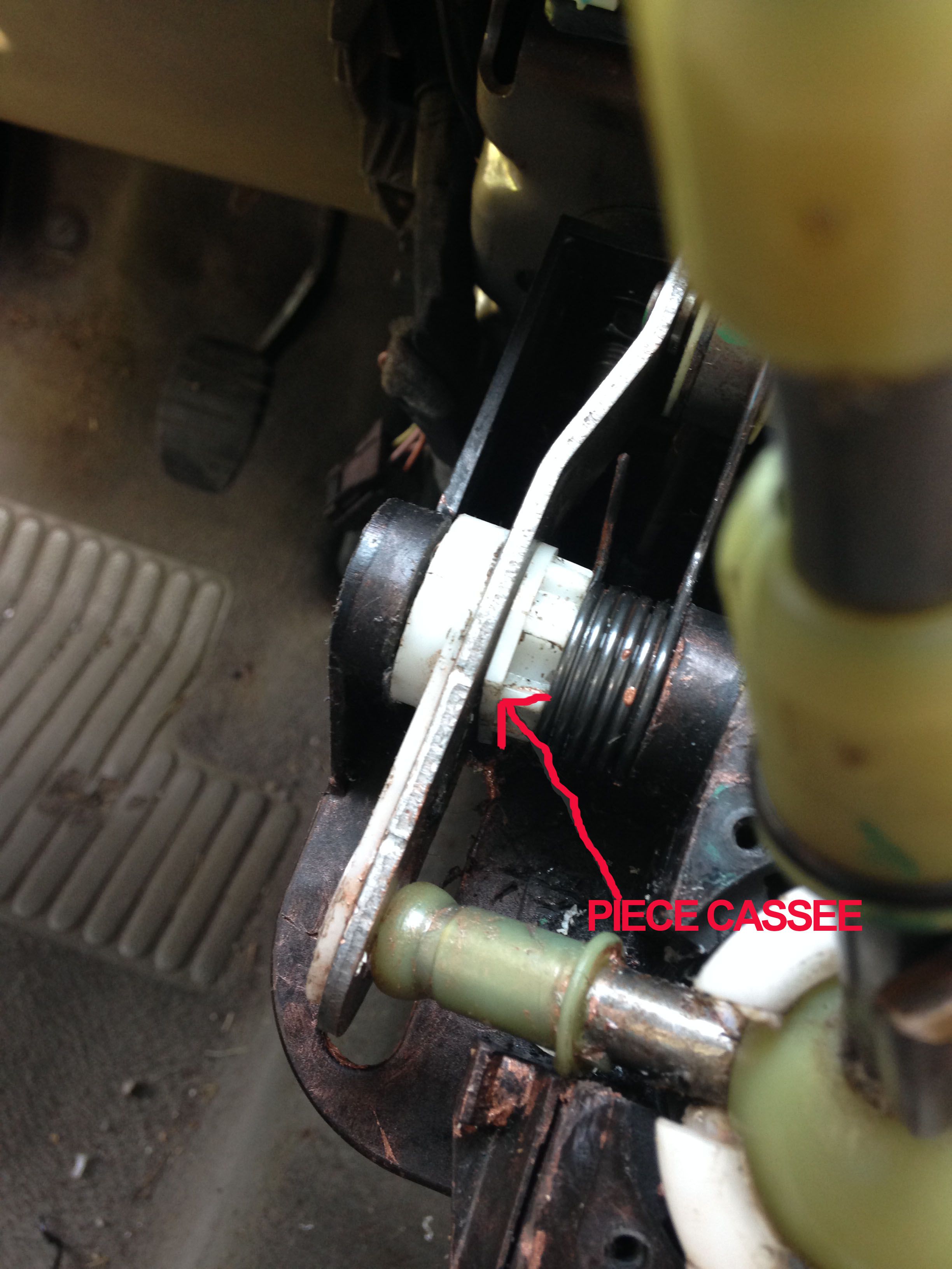

Propriétaire d'un Scénic II dci de 2008 ce post m'a été bien utile
Pour comprendre aussi pourquoi ma marche arrière bloquait.
J'ai donc ou isoler le problème qui se trouve au niveau des 2 entretoises
Blanches en plastiques juste à côté de la gâchette.
En fait je dois donne un coup ses sur la gauche du levier pour
Que ça fonctionne.
Et j'ai note que les 2 plaquettes blanches se décollaient.
