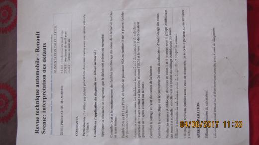

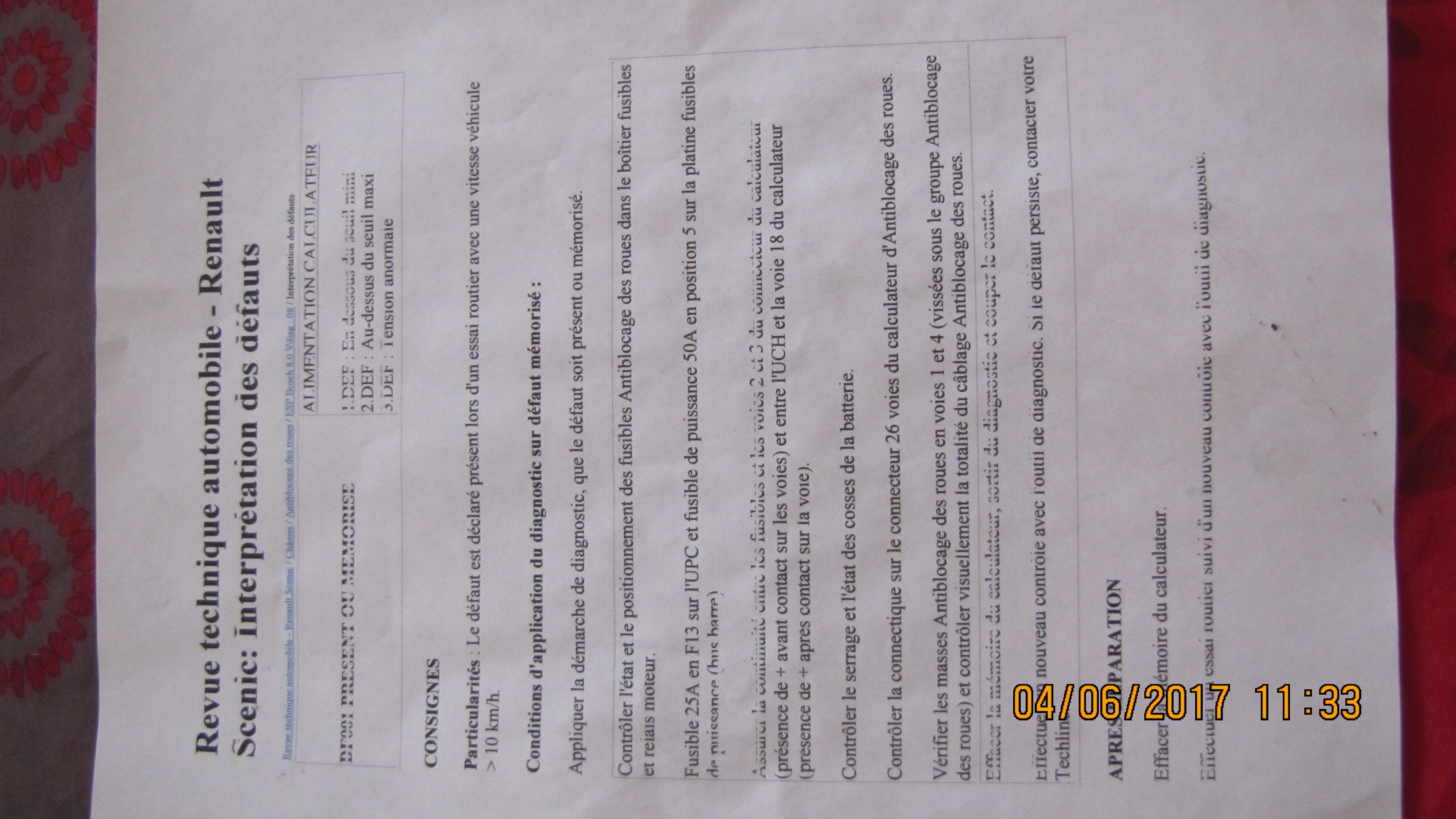

je suis confronté à un problème qui semble vouloir me résister sur mon scénic II 2.0L essence (F4R) de 2007.
PANNE DU FREINAGE avec bien sûr les voyants abs, esp, service et stop allumé quelques secondes après le démarrage ou la mise du contact. lorsque le défaut est effacé à l'aide de la valise clip il revient seulement en roulant à partir de 10 - 15 km/h. La description du défaut est sur la page ci-dessous et tous les contrôles indiqués dessus on été fait et sont bons ainsi que le fusible 10 A de l' abs dans l' habitacle. La clip indique de bonnes vitesse de roues et 14.2 V au calculateur abs en roulant. j' ai rempl. la batterie et essayer un autre interrupteur esp.

Désolé c'est mieux avec la bonne pièce jointe.
