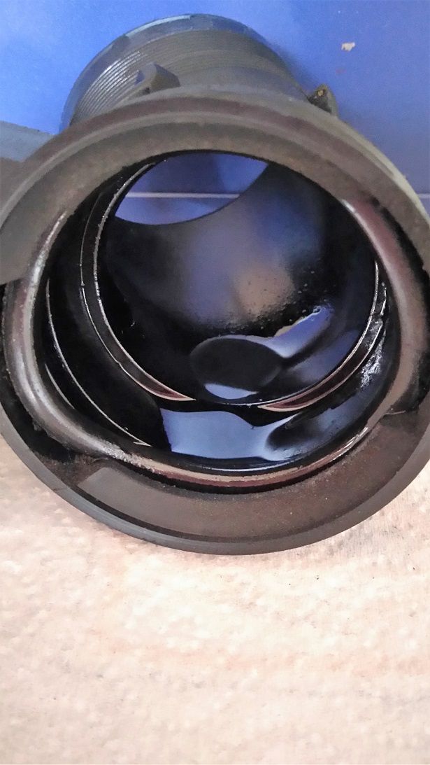

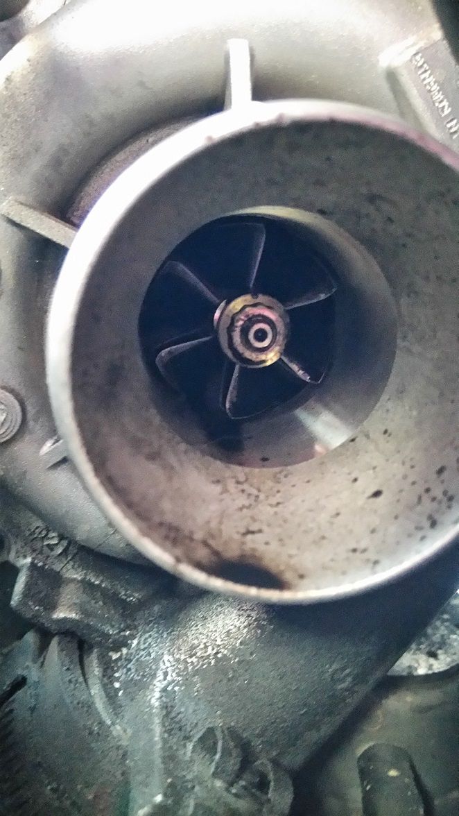

turbo vue cote debimetre:
sortie turbo vers debimetre:

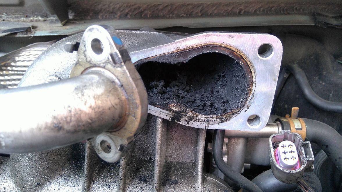

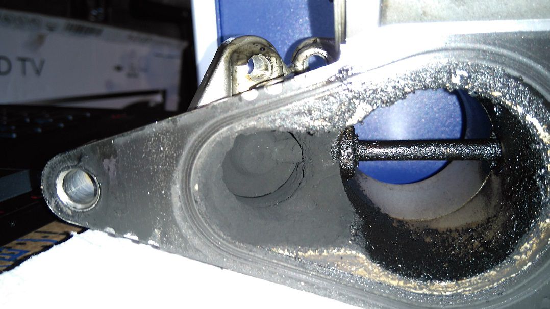

entrée collecteur:
vanne egr:
video turbo:
https://youtu.be/HIgXli3rXu0

Jeu axial ? radial ?
A la main, car avec un outil bonjour les dégats...
Si la roue touche le corps c'est mort

changement turbo la semaine prochaine!par contre je tiens a savoir le pourquoi du comment du turbo bloquer!!

voici donc le fin mot de la panne.j'ai recuperé mon grand scenic vendredi soir et ca roule a nouveau nickel,sauf un rodage a faire!
le souci se trouvait donc au niveau du tuyau d'arrivée d'huile sur le turbo qui etait pincé! comment ,je ne sait pas!toujours est-il que le turbo n'a que peut apprecier le rationnement en huile!
