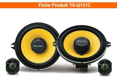

Message Dim 10 Jan, 2016 18:09:45
D'après vous, ce kit Pioneer conviendrait à un scenic 2 ?
Si oui, je dois ajouter un adaptateur pour raccorder la prise d’origine Renault avec le HP ?
Merci et bonne soirée. :wink:

Message Sam 23 Jan, 2016 13:39:17
Bonjour :D
HP Pioneer TS-Q131C achetés, tuto sur le montage suivra prochainement ...
Bonne journée. ::hello_001::

Message Sam 23 Jan, 2016 14:29:07
Merci du retour !
tu as trouvé les adaptateurs Renault / Din ?
NIPE75
Inscrit le: 29 Juin 2006
Messages: 285
Localisation: Paris V
Message Sam 23 Jan, 2016 15:04:55
La commande est passée mais pas encore reçue ...
Apparemment il n'y a pas besoin d'adaptateurs car cette référence est prévue pour les branchements Renault.
... à voir quand les HP seront arrivés. :pense:
