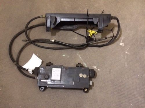

Bonjour, après des heures à vérifier le frein de parking de mon véhicule Renault Scénic 2 de 2004 (connecteur R2, palette etc...) et un passage à la valise indiquant:
DF043, et DF046 (avec frein de parking déverrouillé par poignée de secours), et annonce par Renault que ce n'était pas réparable... Pensez-vous que je puisse remplacer le bloc de frein de parking par un modèle d'occasion? est-il nécessaire de procéder à une reprogrammation (ou seulement un effacement des défauts?)
Sur un site, j'ai vu que normalement pour que ça refonctionne, il faut faire toute une procédure.... http://www.scenicinfo.org/remplacement_d_organe-922.html Merci beaucoup pour vos réponses. clic pour agrandir
