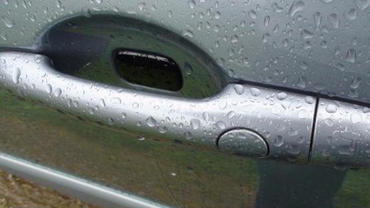

par contre, j'ai remarqué que comme sur ma laguna, il y a les capteurs derrière les poignées de porte. s'agit-il comme sur la laguna de la détection mains-libres? car je n'arrive pas à l'activer... tout comme l'auto-verrouillage des portes en roulants, impossible à activer

maintenant comment savoir, si j'ai la fonction carte mains-libres?
mes cartes ont 3 boutons, un pour verrouiller, un pour déverrouiller, et un pour ouvrir le coffre... elles sont noires, et j'ai le petit carré noir derriere les poignées de portes?

Je pense que c'est pas du main libre :wink: :wink:
C'est quoi la finition du Scenic :?:

Si tu as ce bouton ovale sur tes poignées c'est du mains libres, sinon c'est une carte classique.
Le bouton en question sert à verrouiller la voiture.

Sur Scenic de 2003/2004 il me semble pas qu'il y avait les boutons :pense: :pense:
C'était les capteurs qui faisaient tout le travail :pense: :pense: :pense:

j'ai pas les boutons, et il est de 2005

:pense: Ce que tu dis m'étonne beaucoup.
Normalement la fermeture à l'éloignement était dispo sur laguna II, Vel Satis et Espace IV, alors que les Mégane II, Scénic II et Clio III avait le système à boutons.
Le capteur sert lui au déverrouillage des portes.

Il faudrait tenter avec les autres portes au cas ou un capteur merdouillerait :wink:
Avec le coffre ca donne quoi :?: :?:

j'ai essayé toutes les portieres, mais rien. je suis resté appuyé longtemps sur le bouton de verrouillage... rien
j'ai appuyé deux fois sur le bouton de verrouillage, rien... :(
