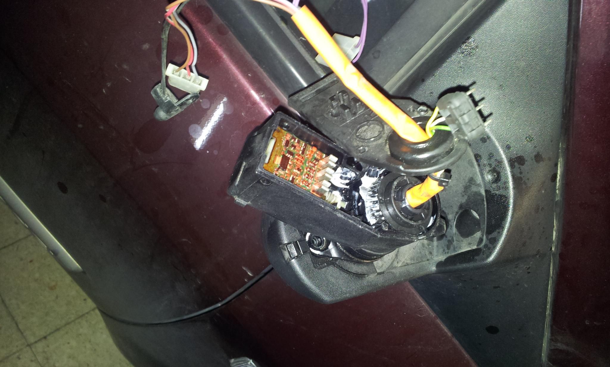

malgré vos précieux conseils je ne suis pas parvenu à résoudre mon problème.
J'ai déposé la glace, enlevé la coque externe arrière puis la coque interne noire.
Il n'y a pas de trace d'humidité ni de vert de gris. Le mécanisme me semble dur et claque à une certaine position. Les engrenages ne me semblent pas fatigués
J'ai nettoyé et remonté le tout.
Et bien j'ai pas mieux, pire le retro ne se rabat même plus.
Sur l'image j'ai enlevé les 2 engrenages, en dessous de la plaque électronique le moteur. La rotation autour de l'axe me semble assez dur et sans le mécanisme (comme sur la photo) ça ne "claque plus" mais il y a tout de même une bonne résistance.

As-tu regardé si les dents d'engrenage n'étaient pas usées prématurément.
Ne penses-tu pas que ton axe soit un peu grippé ou encrassé?
En tout cas, bravo pour ta persévérance.

Message Jeu 01 Mar, 2012 11:31:55
Je n'arrive pas à démonter l'axe verticale et je ne veux pas forcer. Je n'ai peut-être pas la bonne méthode. Mais effectivement cet axe est je trouve très dur peut-être qu'il est grippé, que le moteur n'arrive plus à entraîner le mécanisme. Cela peut aussi être la cause d'une dégradation des engrenages qui sont en plastique (style voiture de circuit électrique quand on voit le prix c'est carrément inadmissible !!)
Je vais peut-être me tourner vers une casse ou pièces d'occasion.
Le lien vers le site présente des éléments carrosserie je n'ai pas trouvé de moteur de rétro.
Y faut croire que la persévérance ne paye pas!

Message Dim 04 Mar, 2012 16:34:53
Hello!
Après m'être renseigné à différentes casses, j'ai acheté un rétroviseur passager d'occasion. Il m'en a coûté 80€ mais j'ai du prendre le rétroviseur complet avec la glace et tous les éléments carrosserie.
J'ai récupéré le moteur que j'ai monté à la place de l'ancien.
Au passage j'y est mis un coup de dégrippant.
Il fonctionne très bien.
Donc, problème résolu avec vos précieux conseils ... et 80€ :)
Le point positif c'est que maintenant je suis devenu un pro du démontage de rétro de Scenic II :D
