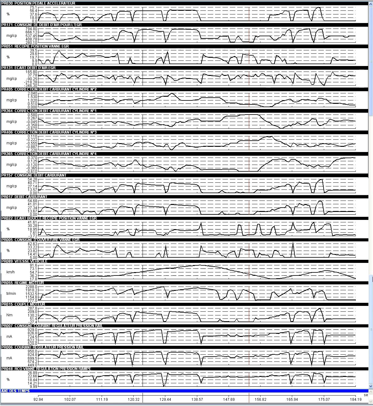

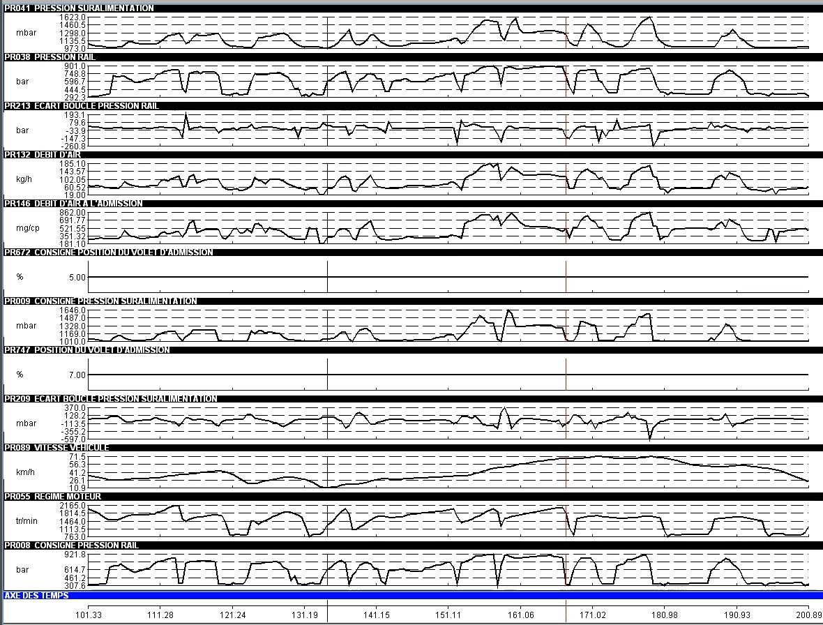

Salut moi aussi j'ai le même véhicule et de la même année mais sans FAP et j'ai les même problèmes ! J'ai fais un tour avec le Renault can clip personnel et j'ai relevé des informations . Pouvez vous me dire si pour moi aussi la pression de suralimentation vous parait anormal ou un autre paramètre qui déconne
Merci d'avance et content que vous avez pu corriger le problème pour la votre :) clic pour agrandir clic pour agrandir
