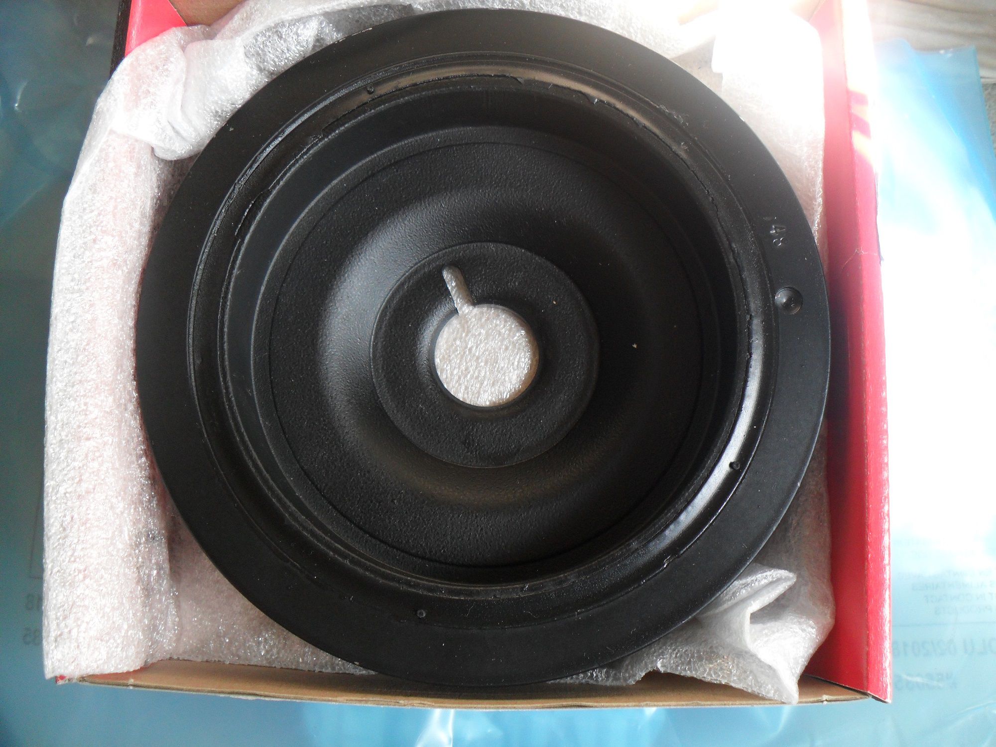

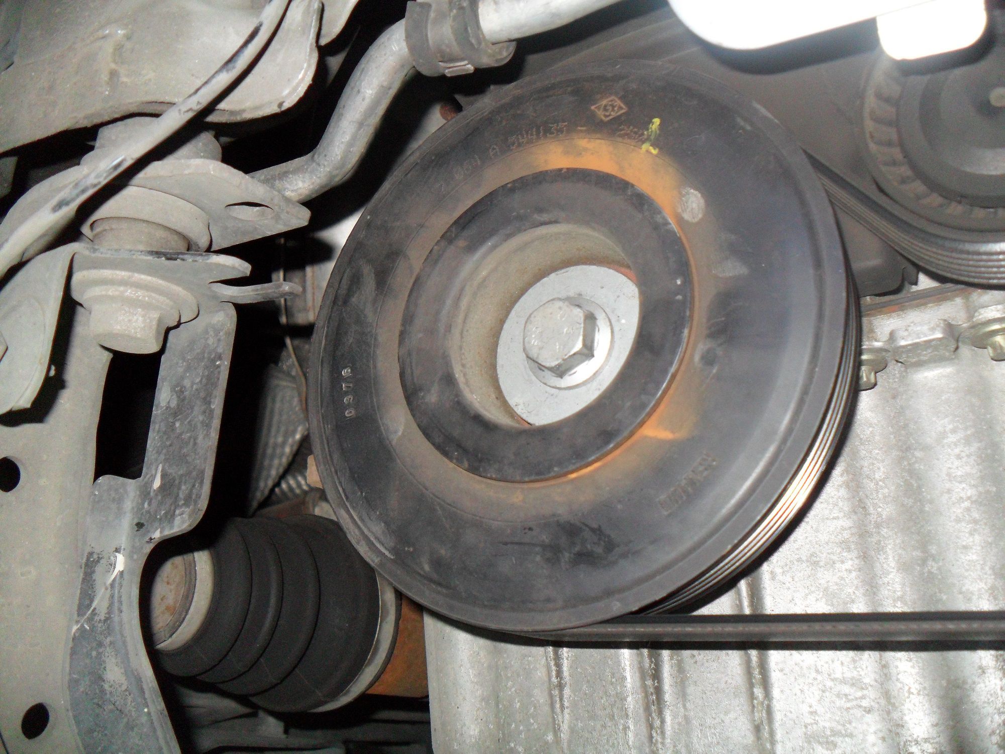

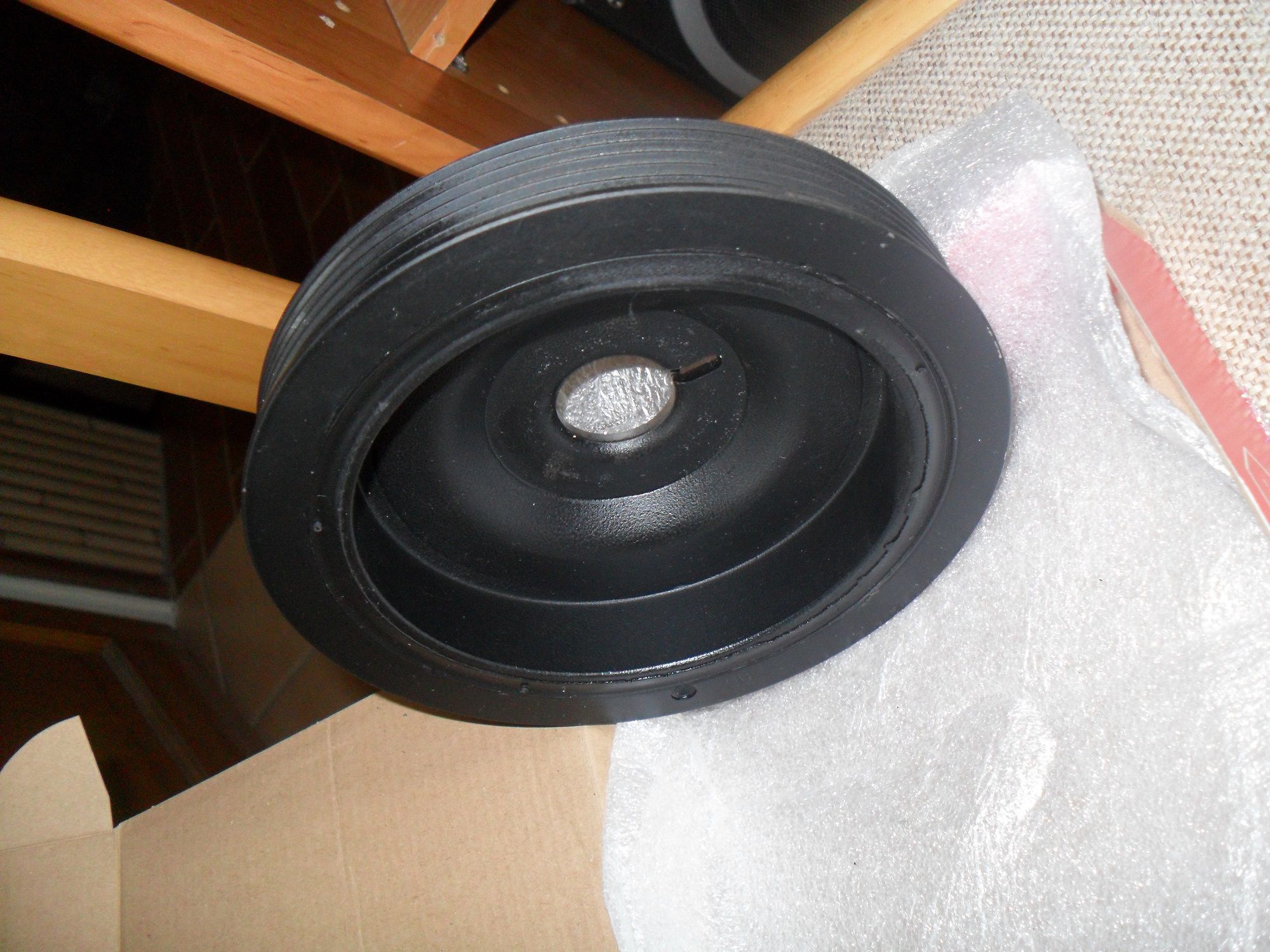

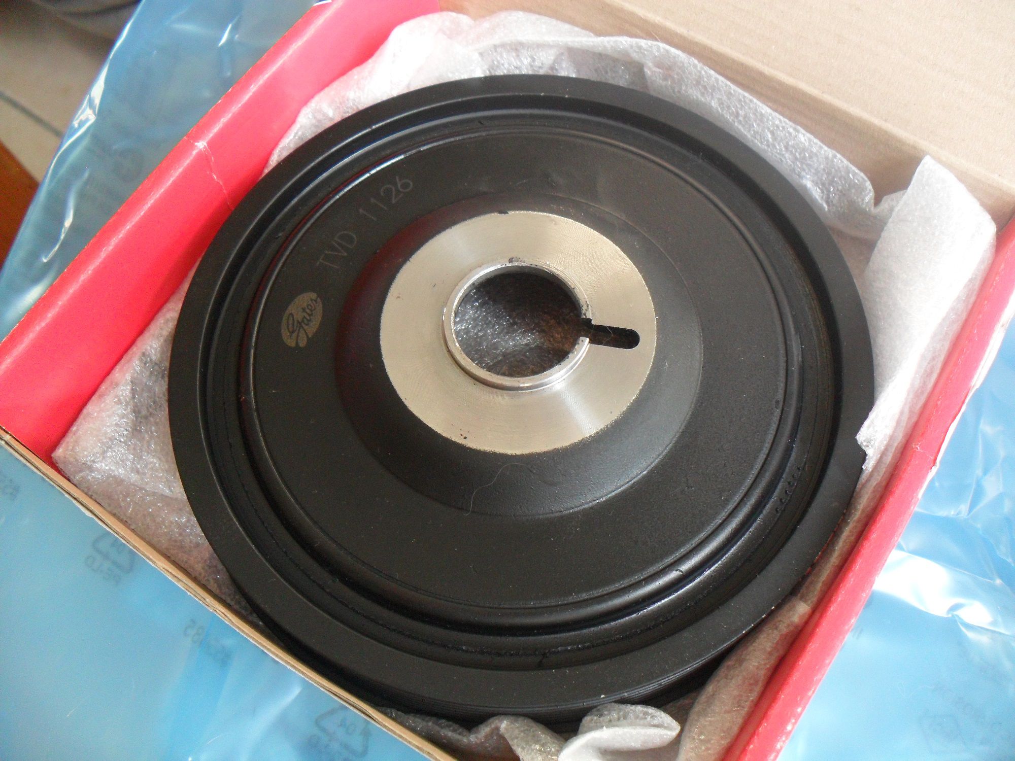

J'ai besoin de votre aide car je viens de recevoir les pièces que j'ai commandé chez Oscaro pour faire la distribution sur mon Scénic et de visu la poulie Damper qui est montée sur le vilbrequin n'est pas la même. Elle est de même dimension (diamètre ext. et largeur en tout cas) mais celle d'origine est creuse, on dirait qu'elle a des flasques en tôle comme pour éviter le caoutchouc d'aller dans la distribution. Chez Renault d'après la carte grise on m'a donné 123033245R comme référence, ce qui correspond à la poulie Gates TVD1126 que j'ai trouvé chez Oscaro.
Est-ce que l'un d'entre vous a déjà eu le cas et saurait me dire si la poulie que j'ai est compatible car j'ai un doute et je ne peux pas me permettre de démonter et de me retrouver comme un c** avec la voiture démontée car on en a besoin.

Ce serait plus explicite de mettre une photo pour comparer les deux

Bonjour RPM21 merci, tu as raison j'ai pris quelques photos.

Alors pour vous ça va le faire? J'ai un peu peur je sais pas pourquoi!! mais peut être que c'est de l'adaptable et que c'est bon non?

Les deux poulies n'ont visiblement pas du tout la même inertie en rotation.
=> la courroie va vibrer beaucoup plus et risque de tenir moins longtemps
Quand c'est démonté, pèse les deux pièces, si la nouvelle est beaucoup plus légère, c'est qu'elle n'est pas OK

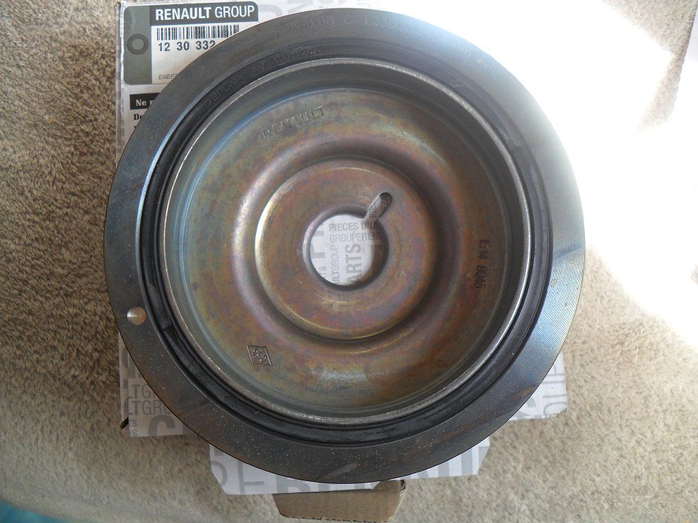

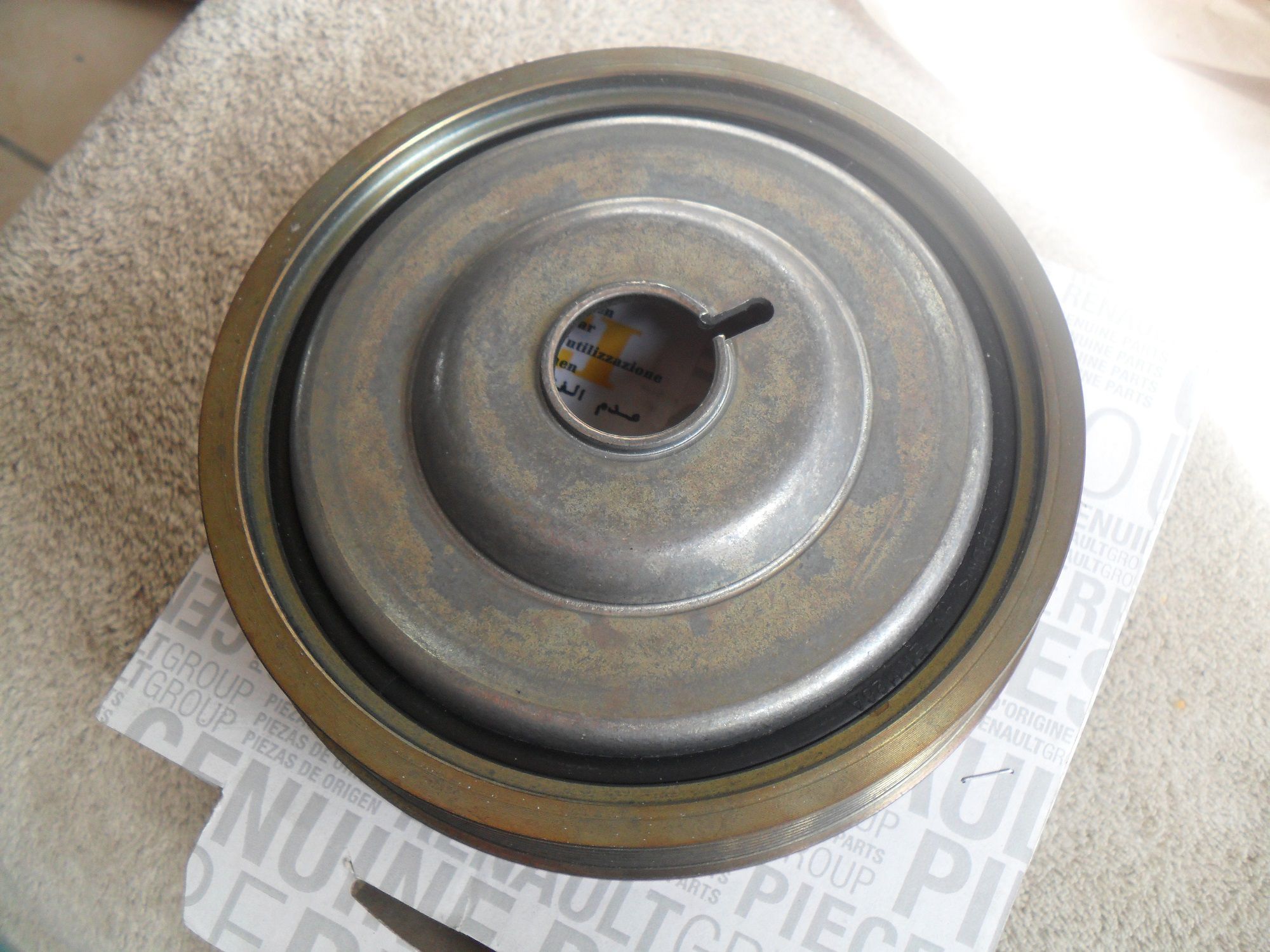

Je vais faire ma distrib demain, dans le doûte je suis aller acheter la poulie Damper chez renault. Et là surprise, c'est exactement la même que la Gates... à part le prix bien sûr, 66 Euros la Gates sur Oscaro (enfin je viens de voir qu'elle est passée à 99 Euros) et 140 Euros chez Renault. Les deux sont équilibrées, la Gates est peinte alors que la Renault est cadmillée mais à l'oeil le caoutchouc a l'air de meilleur qualité, mieux moulé en tout cas. Le poids est le même. La face d'appui est usinée sur la Gates et tôle brute sur la Renault. clic pour agrandir
Mais aucune des deux n'est la même que celle d'origine, à moins que les flasques soit rapportées au montage? je vous redit ça!

Bon bah ça y est j'ai fait ma distrib hier et ça l'a fait, pas de problème mais je ne suis pas aussi rapide que certains d'entre vous :oops: j'ai passé 8 heures quand même! Merci à tous, je suis allé pioché à droite à gauche dans le forum et ça m'a été bien utile ::yeah_009:: . J'ai démonté le démarreur pour bloquer le volant moteur car pas trouvé d'accès à la denture et j'ai un peu galéré avec la vis torx à tête bombée du galet enrouleur dont l'empreinte était déjà complètement foirée :hum2: .
Sinon du coup j'ai monté la poulie Damper achetée chez Renault car j'ai trouvé que la couche de peinture sur la Gates n'était pas très rassurante pour l'adhérence.
Et au fait la poulie qui était montée était en deux parties et un peu plus lourde mais pas de flasque à l'intérieur pour éviter au caoutchouc d'aller dans la distrib, elle était vraiment naze je pouvait la faire pivoter légèrement de droite à gauche à la main, il était temps!
