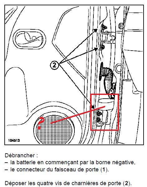

Après de longues recherches sur le net, sur le forum ainsi que sur la RTA je ne parviens pas a mettre un nom et une fonction sur cette pièce (voir photo ci-dessous).
Je souhaiterai le savoir car ma portière côté passager fait clac clac lorsqu'on l'ouvre et la ferme depuis que je l'ai acheté d'occasion a un particulier (Scenic 2 1.9 DCI 120). Cette pièce a des marques de tournevis dessus (essais de retirer le couvercle). Est-ce de là d'où viens le problème ?
Auriez-vous une petite idée de ce qu'est cette pièce ? (ci-dessous en rouge)
Cela s'appelle l'articulation inférieure chez Renault.
La partie couvercle que tu essaies d'enlever fait partie intégrante de la charnière .
Le tout coute un peu plus de 100 € en concession.
Il te faut donc être deux pour la déposer si tu ne veux pas te retrouver avec une porte par terre

il y a des chances vu que je ne vois pas de frein de portes ailleurs sur la porte .
