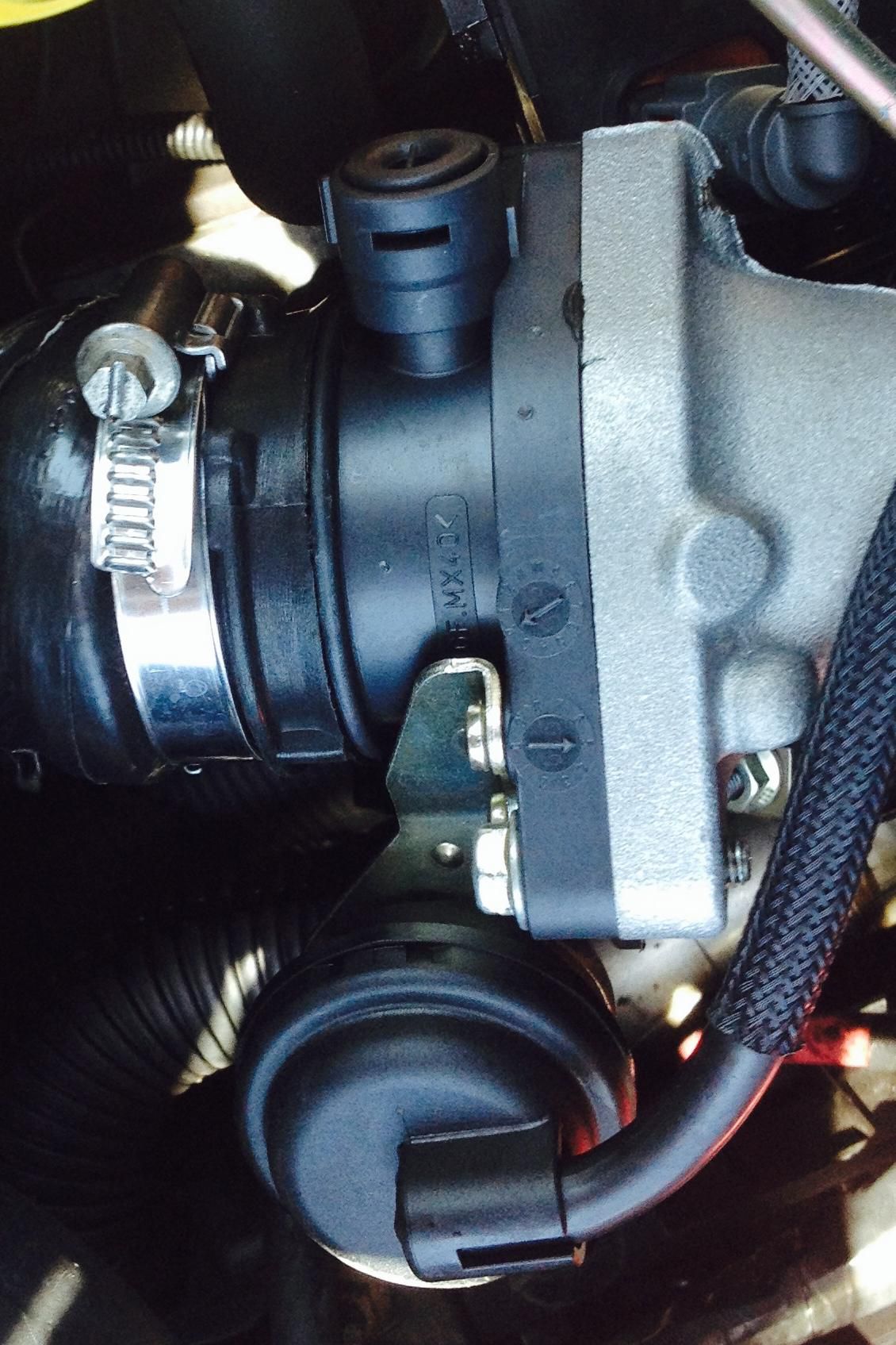

Bon, j'ai changé la durite qui part du radiateur d'air ainsi que le boitier de l'étouffoir et toujours la fuite au niveau de la jonction durite alu contre boitier.
J'ai des potes mecanos qui m'ont donnés leurs avis, certain me disent que c'est le turbo qu iest HS (plus étanche) et un autre me dit peut etre une segmentation qui se dessine.
Le Pb de savoir d'ou vient la panne est que le scenic fonctionne toujours aussi bien d'avant donc difficile de faire diagnostic.
pouvez vous m'aider à y voir plus clair.
Je mets une photo pour mieux visualiser.
Merci d'avance.
olivier

pour la fuite à l'etouffoir, j'ai remonté le pb et j'ai trouvé des traces d'huiles dans la durite d'air du turbo (celle qui est juste à la sortie du turbo) donc apres avoir vu plusieurs mecano tous disent TURBO HS.
demain 25 décembre 2013, je me commande un turbo GARRETT chez turbopascher.com en échange standard 300€ chez RENAULT 1700€,
voilà pour mon experience SCENIC II, je vous tiens au courant des que j'aurais changer le turbo.

le turbo n'est pas HS finalement, le pb venait de la fuite de la durite et de l'etouffoir qui fuyait donc demontage du boitier et j'ai refait un joint avec de la pate a joint haute temperature.
et depuis plus de fuite et tout refonctionne bien.
voilà fin de l'aventure.

Il est parfaitement normal de retrouver de l'huile dans le circuit d'air de suralimentation. Cela ne signifie pas nécessairement que la segmentation est défaillante ni que le turbo est HS.
Concernant la fuite entre le conduit sortie échangeur et le boitier de coupure, cela peut être du à un démontage/remontage du conduit lors d'une opération précédente =>
- le couple de serrage du collier a t-il été respecté (5,5Nm)
- la préco est de changer ce type de conduit lors de la dépose car celui-ci est déformé par le serrage et la chaleur (fluage) et une fois démonté, cela ne redevient jamais aussi étanche une fois remonté...

Merci pour ta réponse, je n'ai pas serré le collier à 5,5Nm donc peut etre que le pb venait de là.
Pour regler la fuite, j'ai mis de la pate silicone haute temperature et depuis plus de fuite, la voiture se comporte bien.
