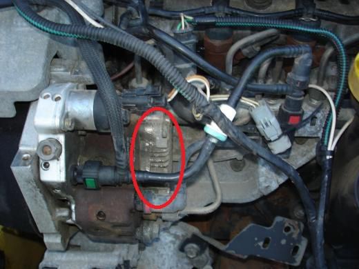

Je répète encore une fois, la pompe de gavage n' est pas dans le réservoir, elle est intégré à la pompe HP (voir photos)
Pourquoi tu insistes????
Est-ce un dci 130?
last_editDernière édition par tech-agent le Ven 24 Aoû, 2012 23:30:12; édité 2 fois

lolo tu as une photo de ta pompe de gavage (pas une de celle trouvé sur le net) :?:
tech-agent
Losange d' Alu
Inscrit le: 20 Juil 2006
Messages: 1453
Message Sam 25 Aoû, 2012 09:05:21
+1 pourrait-on avoir une photo, puisque tu l' as démonté sa va être facile. :ko:

Alors lolo15120 tu m' es beaucoup de temps à trouver cette photo. :aw: :razz: :mrgreen:
