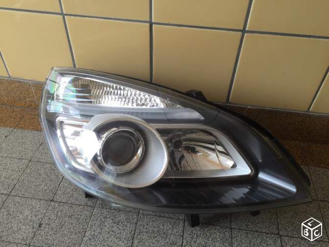

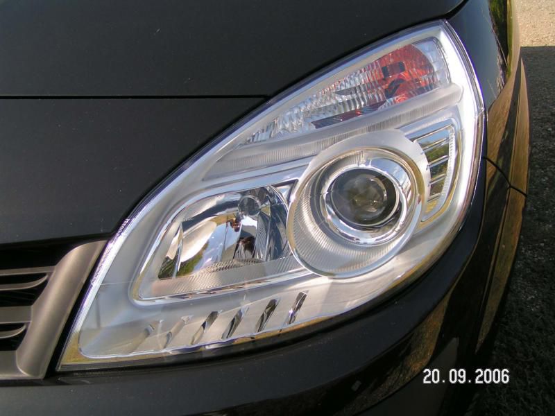

Je possède un Scénic Jade 2 phase 2 avec les optiques bi-xénon d'origine et ces dernières ont tendance à s'opacifier mais de l'intérieur :shock: ( ça fait comme un voile blanchâtre ) Je compte les changer et je me demande si les optiques halogènes " classiques " ( mais lenticulaires) sont prévues pour mettre tout le système xénon, c'est à dire ampoules + ballasts + correcteur ?
Car à première vue il n'y a pas beaucoup de différence, mais je me trompe peut-être... (ça doit sans doute être derrière l'optique que ça change)
