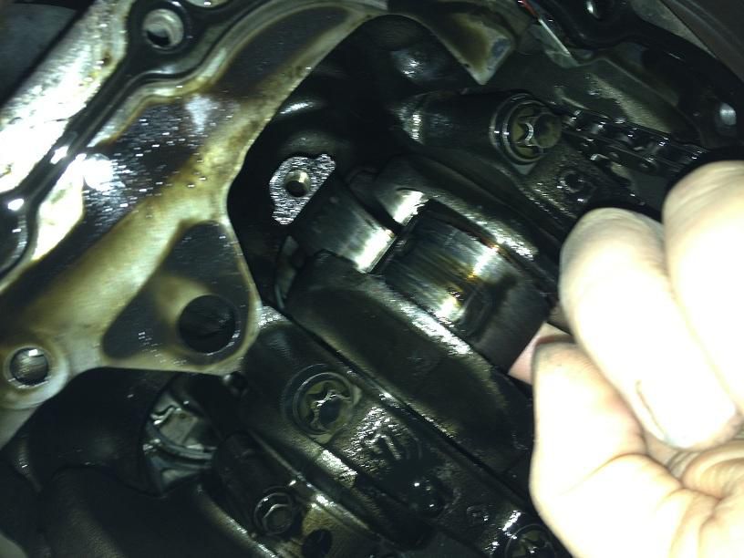

bonjour a tous +1 pour un moteur HS avec 175 900 Kms
j ai demonté aujourd hui et la bielle cote distribution a du jeu alors que mon niveau d huile a toujours ete bon . Pour ce phénomène de bielle je le savais mais je pensais que ca se produisais par un manque d huile et non par une usure des coussinets malgres le bon niveau d huile donc je pense dire aurevoir a renault comme beaucoup de monde pour ce DCI de M.....E.
[/img]

oui comme tu dit ton moteur est fichu a moin de changer le vilebrequin et les coussinet de bielle mais je suppose que ses un 1.9 DCI 120CH si je me trompe pas
