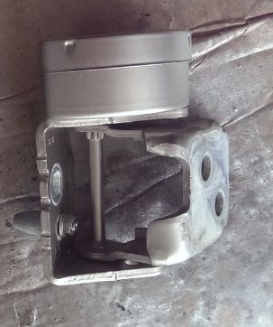

Il y a un topic qui parle de ça, c'est sur les Laguna II mais ça doit s'appliquer aux autres Renault. Il y a un galet qui "suit" la tige avec les différentes positions d'ouvertures, il arrive qu'il s'applatisse et ce plat provoque le bruit (faire une recherche pour plus de précisions). Il faut le changer.
A+
Tux
Le topic est la pour la Laguna II : http://www.planeterenault.com/forum/viewtopic.php?t=9516

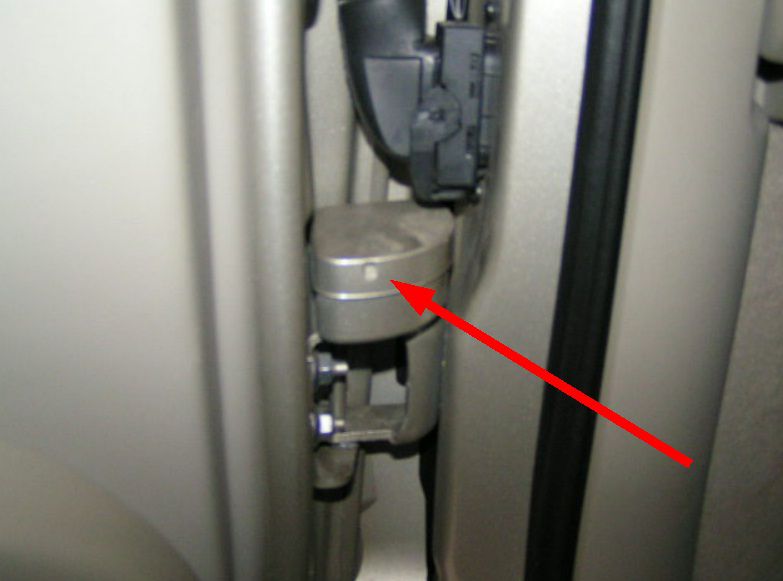

Bon, je me suis penché ce matin sur ce petit problème:
1- Pas d'écrou de 10 en vue, il y a deux écrous de 13 sur la charnière du haut et deux écrous de 13 sur la charnière du bas: resserés tous, problème toujours présent.
Où est donc cet écrou de 10 ??? Côté portière oui mais où: j'ai deux écrous de 13 en haut sur la charnière, un truc en plastique noir rond plein, la liaison électrique noire, le machin triangulaire en plastique peint couleur carrosserie qui crac chez moi, un autre rond noir bouché, et en bas deuxième charnière avec boulons de 13...... Mince alors !
2- J'ai localisé d'où vient le bruit avec exactitude: il provient de la charnière du bas : juste au dessus de celle-ci, il y a comme un triangle plein en matière plastique de deux centimètres d'épaisseur sans aucune vis apparente : c'est là que ça crac !!! ??? Ca crac à chaque passage de point dur de blocage intermédiaire de cette foutue porte.

Comme je te l'ai écrit, j'ai eu le même problème que toi et au même endroit que tu décris.
Je suis allé chez Renault : bruit normal car pas de jeu dans les charnières de portes.
Il faut juste que tu attendes que les pièces se rodent, le bruit diminue au fur et à mesure du temps.
Forte diminution du bruit autour des 15000 kms.
D'autre part sur les portes du Scénic II il n'y a pas de vis 10, mais des vis de 13.
Dmidf92
