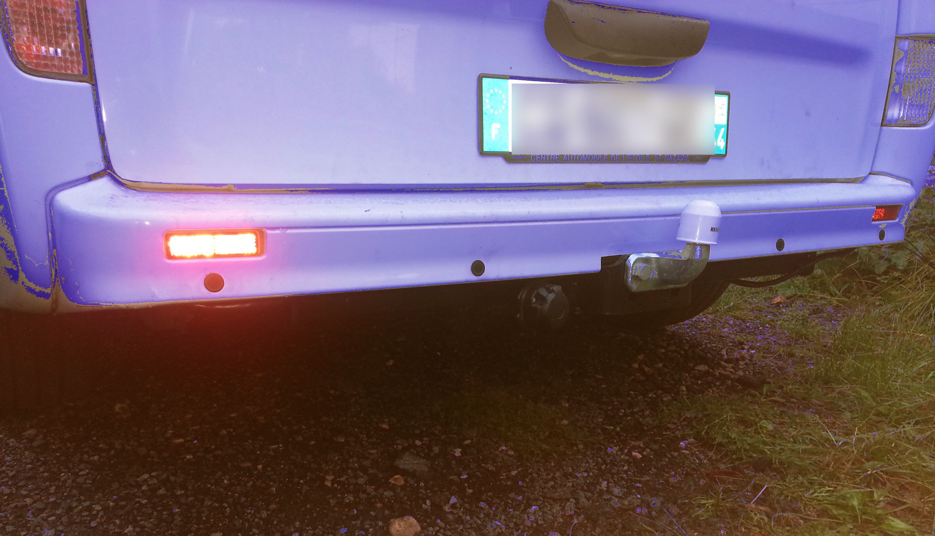

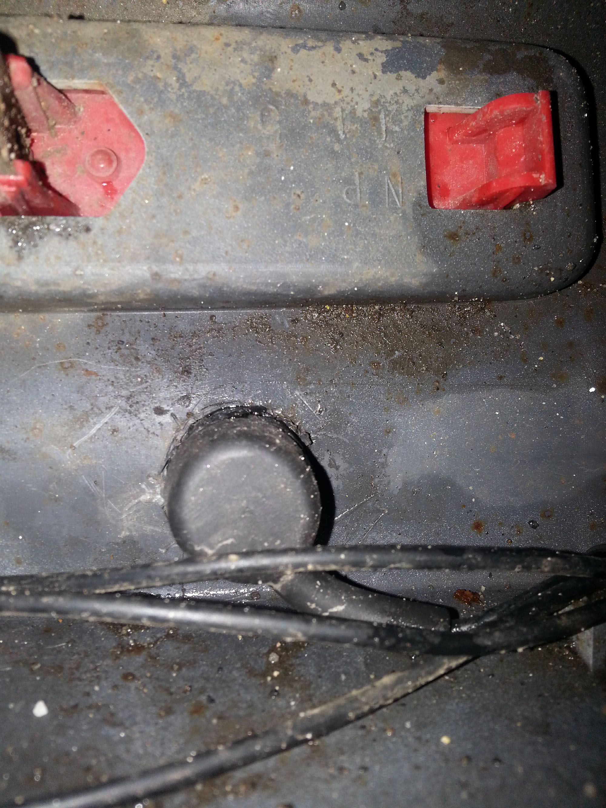

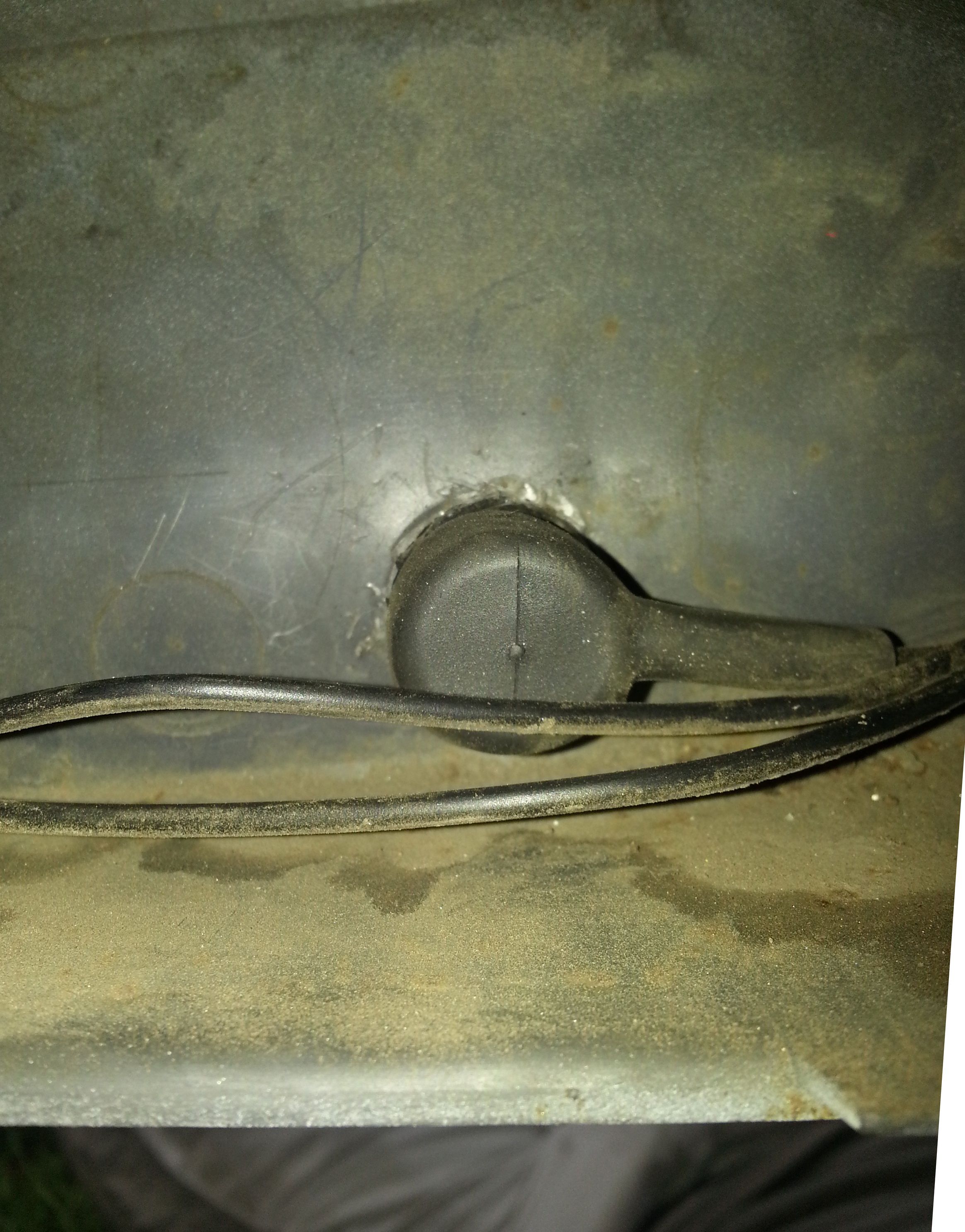

voici les photos dont celles prises de l interieur du parchoc:
[img] clic pour agrandir [/img]
[img] clic pour agrandir [/img][img] clic pour agrandir [/img]

Je ne vois rien de choquant dans ton installation.
Tes capteurs ne sont pas comme les miens, il n'ont pas d'orientation visible.
Tu as essayé de démonter la boule pour faire un essai.
Je la retire quand elle ne me sert pas car elle a tendance à foutre la zone avec le radar de recul (et puis sur la caméra de recul, ça fait moche)

Oui, j ai essayé
- sans la boule
- en élevant la voiture (la hauteur mini n 'est pas respectée /à la doc)
Chaque capteur fonctionne car un beep continu se fait entendre quand je mets la main devant chacun d'eux.
Concernant l 'orientation, des capteurs, on ne peut pas faire grand chose. Le garage qui m'a fait l'install a percé le parechoc un peu bas pour les capteurs. Si on les tourne, ça va faire forcer la sortie de fils contre le retour de parechoc...
