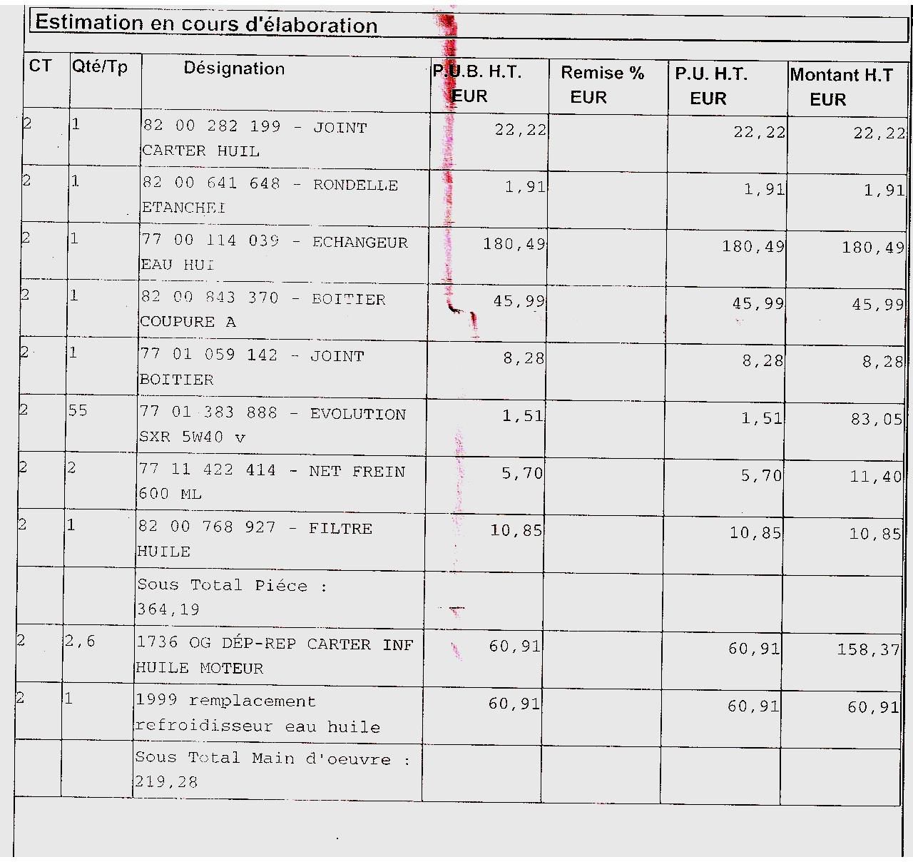

Après passage chez l'agent Renault, j'ai un devis pour une fuite d'huile de 732 euros.
J'ai un petit doute sur :
- la cause de la fuite et sa prise en charge éventuelle par ma garantie étendue (qui prend fin début juillet)
- les tarifs du devis même si j'ai confiance dans l'agent qui est assez exemplaire d'habitude
Dans la mesure où je n'y connais pas grand chose en mécanique, je me permets de vous demander conseil sur ces deux points en joignant une copie (anonymisée) du devis.
Je serais reconnaissant à ceux qui voudront bien me donner un avis.
Fabrice
clic pour agrandir[/img]

Première question : quel moteur ?
Ce qui m'étonne c'est qu'il veut changer le joint du carter moteur + le joint du radiateur d'huile/ filtre à huile.... ce qui voudrait dire qu'il n'a pas localisé la fuite ...
Pour l'aspect garantie il n'y a qu'une demande de prise en charge qui le dira réellement .. mais a mon avis le filtre à huile n'est pas compris.
Pas de pb de turbo ?

D'après ma femme, après avoir retiré le cache plein d'huile, il lui a montré le carter lui aussi plein d'huile et un autre organe, les désignant comme les deux sources de fuite...
