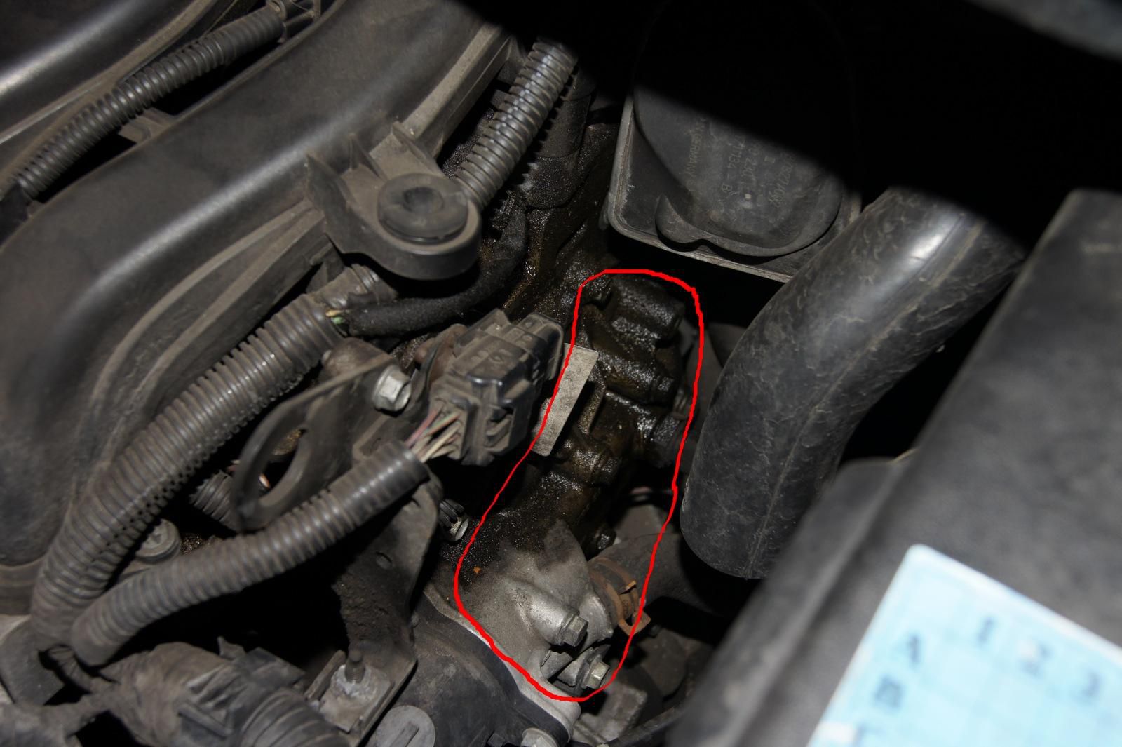

Déjà plein d'huile sur le moteur coté boite et dessus culasse aussi (la ou ce trouve les bobines)
Je precise qu'elle avait été au garage vers 60 000 kms pour le meme probleme.

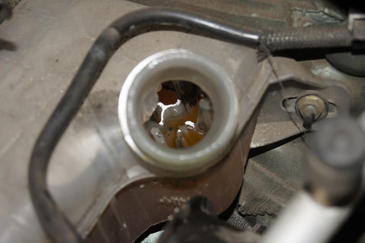

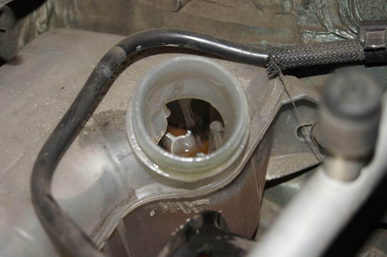

Ensuite je remarque plein de trace noir dans le bocal LDR :bluecry: :bluecry: :bluecry: juste sur les parois, le liquide lui est nikel propre :idea:
C'est grave docteur :?: :?: :?:

Il est marron le LDR ?

Non il est jaune/rose. C'est celui que met renault.
Le liquide a 56 000 kms

je dirais qu'il y a une fuite d'huile
au niveau du couvre culasse.
:arrow: étanchéité du couvre culasse a refaire.
-fuite d'huile connu sur le moteur K4M.
cordialement.

pour le vase d'expansion,
pas simple comme sa de faire une déduction.
je pense qu'un rinçage du circuit de refroidissement
serait a envisager. :wink:

Est ce que dans ce coin entouré en rouge il pourrait y avoir mélange des deux fluides :?:

pour moi la fuite ne date pas d'hier sur les photos :pense:

Au risque de me faire huer je n'ai jamais ouvert le bocal :sifflote: :sifflote: :sifflote:
Je contrôlais toujours le niveau par transparence :mrgreen: :mrgreen: :mrgreen:
En passant un coton tige dedans ca ressemble plus a des résidu solide que gras, une sorte de dépôts :idea:
Le liquide lui est propre pas de mélange :!:

Bon suis passé ce jour chez deux docteur pour titine.
Verdict: suspicion de debut de faiblesse joint de culasse mais sans etre catégorique.
Si vraiment ca vient du joint le docteur m'a dit que ca pouvait ne pas bouger pendant 5000 kms comme tenir encore 100 000 kms :?: :mrgreen: :crazy:
Huile moins fluide a froid lors de la prochaine vidange peut etre :?:

:arrow: je pense qu'un rinçage du circuit de refroidissement
suffirai emplement. :wink:
-après a voir dans l'avenir ce que sa donne.
:arrow: je pense que la viscosité de l'huile ni changera rien.
:arrow: commencer déja a solutionner cette fuite d'huile
couver culasse. :wink:
