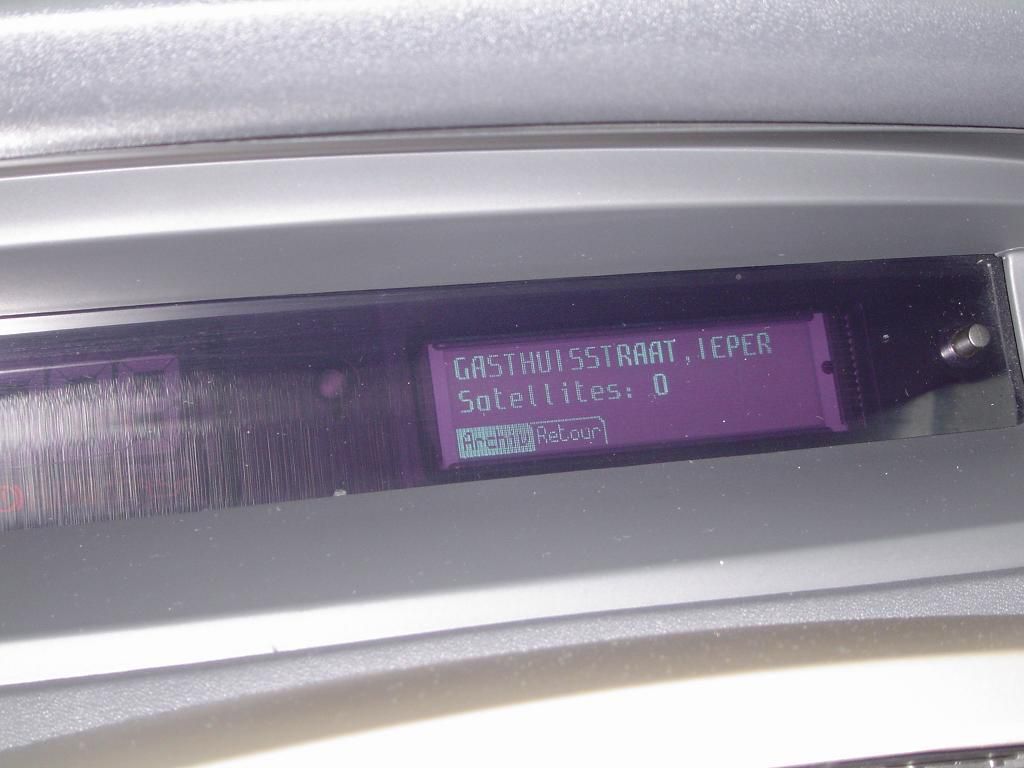

J'ai fouiné sur les forums mais sans vraiment trouvé la solution à mon problème : le GPS a l'air d'être positionné en Belgique ! Que faut-il faire : réinitialiser, repositionner ? Et comment le faire ? Aucun voyant vert ou rouge ne m'indique si je capte quelque chose.

Bonjour Nicov, j'ai effectivement passé pas mal de temps à lire ce sujet ! Est-ce que mon GPS est un SH1 ou un SH3 , un CN1 ou un CN2 ? Est-ce que la notice pour mon carminat est celle-la : http://www.gps-carminat.com/fr/data/carminat2.pdf ?
Dans le menu service, moi aussi j'ai comme Sapo 0 et non 1 après GPS ! Mais alors pourquoi se positionne t-il en Belgique si l'antenne n'est pas reliée ?

Simple : tu regardes sur le CD la version indiquée, et tu sauras :cool2:
A noter que le site dont tu parles ne parle que des GPS couleur, il manque nos GPS Carminat Guidage informé (CGI) , en version SH1 ou SH3.
Connection antenne GPS défectueuse => le GPS reste là où il a fonctionné pour la dernière fois (et surement ton véhicule a été transporté par camion / train depuis la Belgique).
Il est complètement perdu !!!

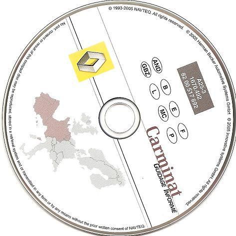

Bonsoir, j'ai un peu décroché de ce problème pendant le week-end ! J'ai réussi (avec beaucoup de mal car il ne veut pas éjecter les CD) à sortir le CD Carminat ,voici de quoi il a l'air : clic pour agrandir
Est-ce que c'est le bon ?
Est-ce qu'il y a moyen de réactualiser le GPS pour qu'il sache en fin qu'il est à Brest !!! Si oui comment , sur quels boutons faut-il appuyer ?
