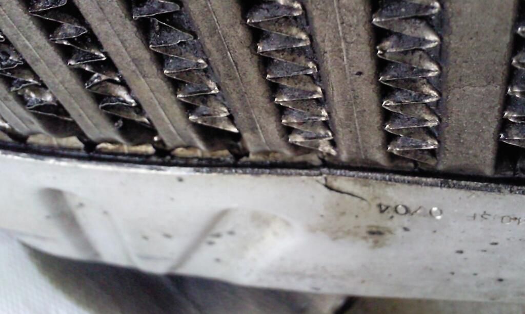

Bonsoir,
J'avais remarqué une baisse de punch et consomation en hausse du moteur de mon scenic 1.9dci 120cv de 2004 accusant 220000km au compteur.
J'ai opéré un nettoyage de la vanne EGR, sans succès, elle était propre.
Je me suis aperçu que les radiateurs étaient crépi d'huile et de crasse, donc démontage, fissure sur l'intercooler .
Avant de le remplacer, je voudrais savoir ce qui peut causer ce genre de rupture (flanc légèrement boursoufflé avec la fissure à la suite ), et s'il y a lieu de vérifié l'état du turbo.
Si oui, y-a-t-il un moyen pas trop galère, sans tout démontrer, de le contrôler.
Cordialement,
Emmanuel

Message Jeu 22 Mar, 2012 12:17:55
j'en est un d'occas 50€ si tu veux
je suis sur bordeaux
et oui lorsque le moteur entre en surpression à cause du turbo ton calculateur envois une commende trop longue au turbo pour compancer la perte de puissance et l'échangeur air/air gonfle puis fuit
un conseil passe le diag pour voir si ta pas un probleme avec le turbo ou autre.

Bonsoir,
Merci pour la proposition, mais je l'ai déjà acheté.
Si je comprend bien le turbo n'est peut-être pas en cause, s'il arrive à souffler suffisamment fort pour péter l'intercooler, il est sans doute pas si pourri que ça.
Un problème de débitmètre de masse d'air ça peut faire un truc comme ça?

Message Ven 23 Mar, 2012 09:10:19
La déformation de l'échangeur air/air vient tout simplement d'une fatigue de la pièce. Il faut juste contrôler que la turbine du turbo n'est pas de jeu (vu les nombreux cas sur ce moteur) et éviter de partir dans les idées non fondées (pour ne pas dire imaginatives) de la première réponse à votre topic.

Message Ven 23 Mar, 2012 09:34:09
A moins que le capteur de pression (sur la durite d'admission) ne donne une information erronée.
Sinon, pour vérifier le jeu de la turbine, peut-on le faire en déboitant une des durites?

Message Ven 23 Mar, 2012 14:28:31
Une petite photo pour illustrer.....
oui en demontent la durite d'arrivé d'air tu passe les doit et tu sens si y a du jeu normalement sa tourne sens sauter test de le faire aller de droite à gauche sans le faire tourner.
et une autre maniere c voir si y a de l'huile !!!!
mais je demande confirmation à Mr Morex avant.

Message Ven 06 Avr, 2012 13:25:23
Après deux semaines de route(1200Km environ), ce problème semble être réglé, j'ai retrouvé une consommation normale (6.0-6.1 L/100Km en parcours péri-urbain).
Il m reste plus qu'à remplacer la mauvaise copie de poulie damper qui cause bruits et vibrations désagréables.
