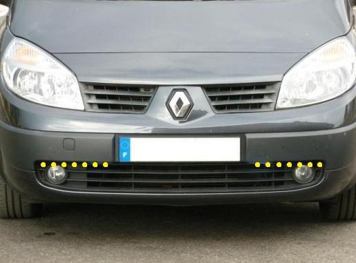

NIPE75 a écrit:
le + du boitier DRL est branché directement sur la batterie ..
t'as pensé à mettre un fusible... ? si jamais ton fil frotte et se dénude en touchant la carrosserie.. tu aurais un départ de feu sous le capot :ko:
Elles ont l'air pas mal tes bandes de leds.. à poser sur le flan du feu (ça se voit pas de dehors..) et qui éclaire sur le coté :)
à voir ce que ça donne en vrai
oui, j'ai prévu le fusible, c'est impératif. j'ai ajouté une gaine protectrice pour les fils.
c'est l'avantage des philips daylight, tout est prévu, les fils protégés par une gaine, des connections rapides, etc ... mais c'est plus cher.
les bandes de leds existent avec un éclairage parrallèle ou perpendiculaire à la surface ... en fonction de l'endroit où elles sont installées.
pour ma part, je pense mettre les bandes au niveau du bouclier ... voir flèches ... à moins que je les mette sur le haut des optiques. :pense:
à suivre ...

Message Ven 16 Nov, 2012 18:34:16
Ce qui serait bien, c'est de trouver des DRL qui fonctionnent
* feux éteint : pleine puissance
* clignotant : réduit pendant l'allumage du clignotant uniquement du coté qui clignote
* veilleuse : réduit
et de trouver des bandes dont l'intégration est propre..
car l'intégration de bandes sur les feux.. ça fait beau la nuit.. mais le jour ça a tendance à faire "kéké".. et avec le temps le soleil fini par faire jeaunir le tout. :euh:
en collant la bande de leds sur le phare, l'astuce était qu'elle soit masquée par le capot. mais en y regardant de plus près, le capot est au même niveau que le phare et les leds seraient cachées. :-/
mais reste la possibilité de coller la bande au dessus de la grille du bouclier, donc pas visible ...

Message Dim 17 Fév, 2013 18:39:53
Voici avec beaucoup de retard une photo de mon installation.
Bien-sur aux normes avec un boitier qui s'installe sur la batterie.
