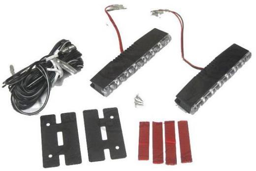

de retour de vacances, je diffuse les photos de mon installation réalisée fin juillet. :wink:
les feux sont fixés avec du double faces spécial extérieur (magasin de bricolage).
si au départ, j'étais intéressé par le coffret philips, j'ai finalement choisi de prendre les équipements séparément, boitier et feux comme indiqué plus haut. j'ai ajouté une gaine pour protéger les cables.
le bilan n'est pas formidable car les feux ne sont pas puissants :cry:. j'avais testé les feux sur la batterie et j'avais bien vu que la puissance n'était pas importante. mais je pensais que cela serait mieux avec le moteur tournant. mais non. c'est sûr, les feux ne sont pas chers, 12,90€ mais ils ne remplissent pas l'objectif qui est d'être vu en plein jour.
je rajouterai des photos du montage.
bonne journée !

Inscrit le: 17 Mar 2007
Messages: 51348
Message Ven 31 Aoû, 2012 08:39:18
si tu as la possibilité de faire fixer les fils derrière le parchoc ça ferai top
effectivement, tes feux sont un poil petit et semble ne pas être puissant.
pour ce prix ? sont-il homologué ? car on trouve pas mal de truc dans les magasin auto qui sont là juste pour faire joli.. mais ne sont pas homologués.. (ça expliquerait peut-être que ça n'éclaire pas assez)

NIPE75 a écrit:
bonjour,
bonne journée !
c'est marrant, j'avais acheter les meme pour mon scenic 3 y'a un peu plus d'un an
http://cgi.ebay.fr/Pair-Car-6-LED-White-Universal-12V-Day..;hash=item4168a8b484
sont quand meme cher chez bluecars (faut bien qu'ils vivent et se goinffre...) , j'avais eu la meme reflexion que toi, de la daube.
