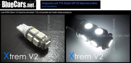

Message Dim 04 Mar, 2012 18:59:23
bonsoir,
il me vient une idée ... :idea:
si je remplace les ampoules d'origine des feux de position par des ampoules led (type feux diurnes), je pourrai utiliser les optiques en feux diurne, non ?
avec l'allumage automatique, les feux de position semblent inutiles.
les connectiques d'origine seraient laissées pendantes.
les ampoules led seraient installées sur de nouvelles connectiques, elles même racccordées à un boitier drl.
cela semble possible ? :pense:

Message Dim 04 Mar, 2012 21:04:46
à la place des feux de position pour être utilisés en feux diurnes ?

Message Dim 04 Mar, 2012 23:26:07
Bonsoir,
Mauvaise idée car les feux dit de position sont obligatoires et refusé au contrôle technique si pas présents.
De plus si tu tournes une fois le commodo en position lanterne tu n'auras ques les feux arrières d'allumés et l'avant coupé puisque tu utilises le boîtier DRL.
Certes en allumage automatique tu auras les feux de croisement; c'est à demi-mal.

Message Lun 05 Mar, 2012 09:43:14
PAT MULOT a écrit:
Mauvaise idée car les feux dit de position sont obligatoires et refusé au contrôle technique si pas présents. De plus si tu tournes une fois le commodo en position lanterne tu n'auras que les feux arrières d'allumés et l'avant coupé puisque tu utilises le boîtier DRL. Certes en allumage automatique tu auras les feux de croisement; c'est à demi-mal.
bonjour,
merci du conseil. :wink:
mon idée part au panier.

Message Lun 05 Mar, 2012 17:19:06
les feux de position servent de temps en temps ..
quand tu es arrêté dans un endroit où il n'y a pas de lumière au bord de la route.. sans descendre la batterie en 5 minutes..
ou
pour compenser temporairement la perte d'un des feux de croisement (mais faut que ça ne dure pas)
ça peut aussi servir de jour.

Message Lun 05 Mar, 2012 18:35:59
ou pour compenser temporairement la perte d'un des feux de croisement (mais faut que ça ne dure pas)
merci, je n'avais pas pris tout ça en compte ... :wink:
