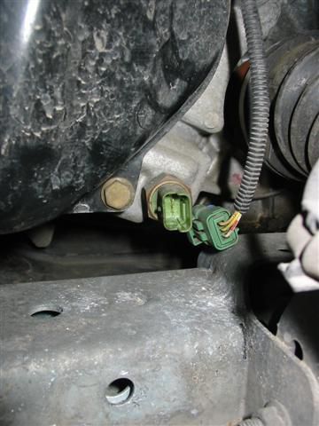

Bonjour tt le monde,
Alors je crois avoir trouvé où se trouvait le capteur en question sur la boite de vitesse. J'ai pris une photo, est-ce qu'un connaisseur peut me confirmer qu'il s'agit bien du contacteur de marche arrière en vert sur la photo?
Merci d'avance,
Zozolamarmittement votre

bonsoir,
finalement je suis allé chez renault car le capteur que j'ai commandé sur internet n'est pas le bon (référencement incorrect chez o...ro.com )
j'ai confirmation que le capteur sur la photo est bien celui de marche arrière.
montant de la facture : 95 euros tout de même...
