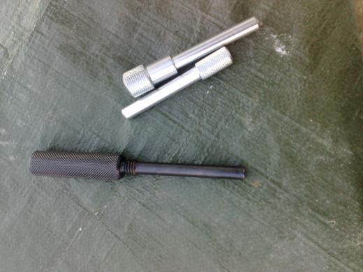

Me voici en possession des piges adéquates.
Jakes

Il suffisait de te procurer celle de du vllebrequin , ta mèche de 8 dans l'arbre à came faisait affaire . :wink:
Oui, mais comme elles se vendaient par lot, je l'ai pris.
Comment faire en sorte que le calage du villebrequin (clavette à 12h) corresponde au calage de l'arbre à came.
Jakes

Message Ven 08 Oct, 2010 21:29:24
Ta pige de l'arbre à came est bien dans le trou ?
Si oui enlève la courroie, fait tourner le vilebrequin en sens inverse des aiguilles d'une montre (par la roue coté distrib levé , 5 ème engagée) jusqu'a amener la clavette à 11h.
Ensuite vis ta pige à fond dans le trou. Fait tourner le vilebrequin dans le sens horaire jusqu'a buter sur la pige .
Remonte la courroie .
Débloque les trois vis sur la poulie d'arbre à came.
Tend la courroie.
Bloque les trois vis sur la poulie d'arbre à came.
Enlèves les piges , fait deux tours moteur jusqu'a revenir en butée sur la pige du vilebrequin.
Verifie ainsi calage et tension de la courroie .
En gros suis la methode de dédécotech
