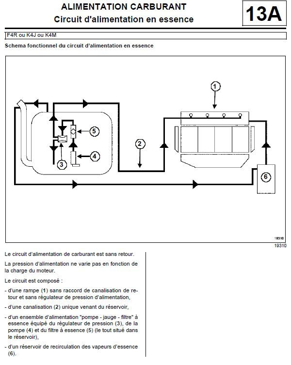

Message Sam 19 Mar, 2016 12:10:27
dans la doc c'est très sommaire comme représentation :
je ne sais pas où est le canister (6) sur le scénic mais peut être la réasp des vapeurs d'essence
