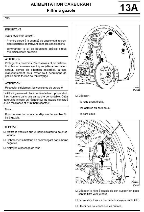

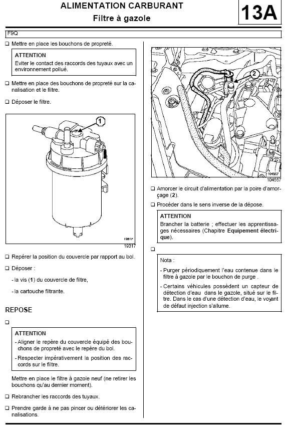

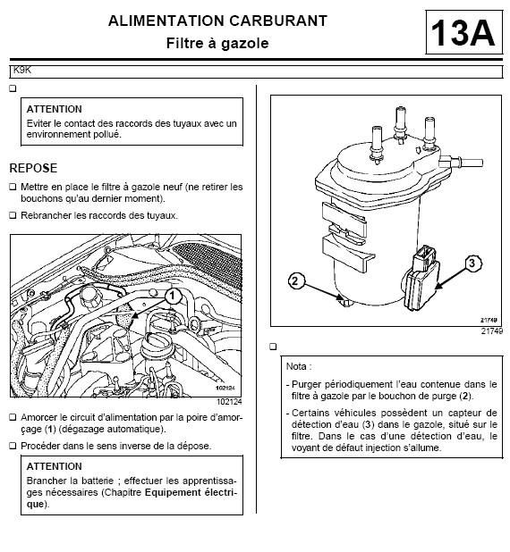

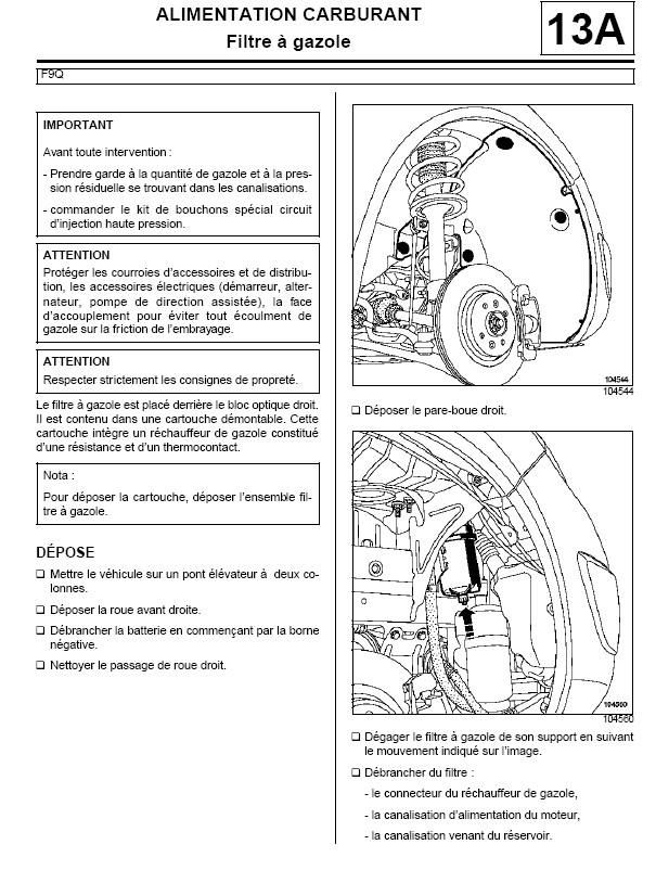

Ce serait bien de préciser de quel moteur il s'agit ....
Pour K9K (1.5dci) :
Pour F9Q (1.9 dci) :
A+
R9 GTL puis R11 GTX (92cv) puis R19 RTdT Alizé et maintenant Mégane 1 Coupé 2.0 16s F4R 746.
Achat du T-Shirt Planète Renault : c'est ici

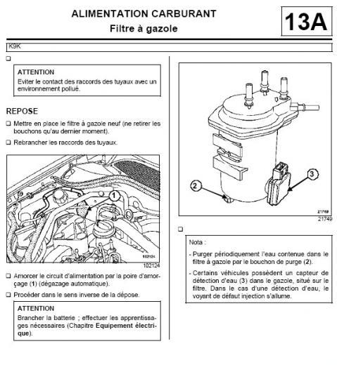

DéDéCotech
Inscrit le: 04 Nov 2009
Messages: 244
Localisation: 29
Message Ven 08 Jan, 2010 18:43:13
Bonsoir et bonne année , comment remplacer le filtre GO
Remplacement du filtre à gazole
Cordialement
last_editDernière édition par DéDéCotech le Mer 03 Fév, 2010 19:02:56; édité 2 fois
Voir le profil de l'utilisateur Envoyer un message privé Envoyer un e-mail
allan
Inscrit le: 19 Jan 2010
Messages: 4
Message Mer 03 Fév, 2010 04:13:40
Pour complément, j'ai changer mon filtre a gasoil hier selon les fiches que vous avez laissé sur ce topic.
Impeccable et pas trop compliqué.
Juste une précision, lorsque l'on change le filtre a gasoil ,il est necessaire de vider le bocal de son gasoil et résidu.
Par contre, lors du remontage, votre voiture ne redemarrera pas.
Il est neccessaire d'ouvrir le capot et de pomper la petite poire noire dans le moteur côté gauche au dessus justement du filtre a gasoil.
Ainsi, pour renvoyer du gasoil dans le bocal du filtre.
bon courage.

Message Mer 03 Fév, 2010 08:51:55
oui forcement tu le remplit et tu le purge, une fois la poire bien dur et la purge faite correctement sa redemarre du 1er coup ;)
