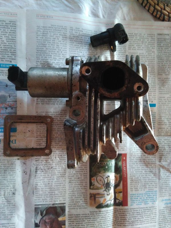

- Vanne EGR? branchée ou débranchée toujours pareil.

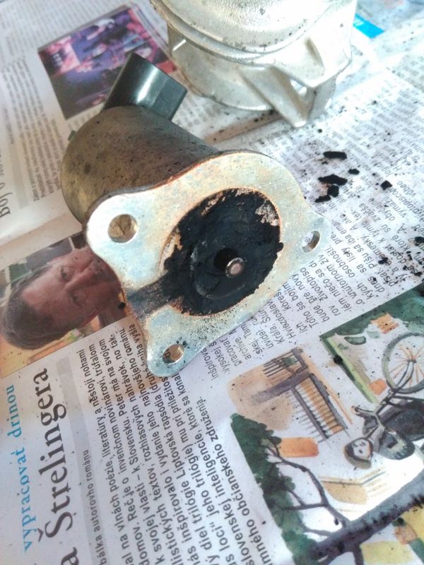

Hier avant de faire la vidéo du post précédent j'ai nettoyé toutes les traces de graisses pour vérifier une éventuelle fuite d'huile.

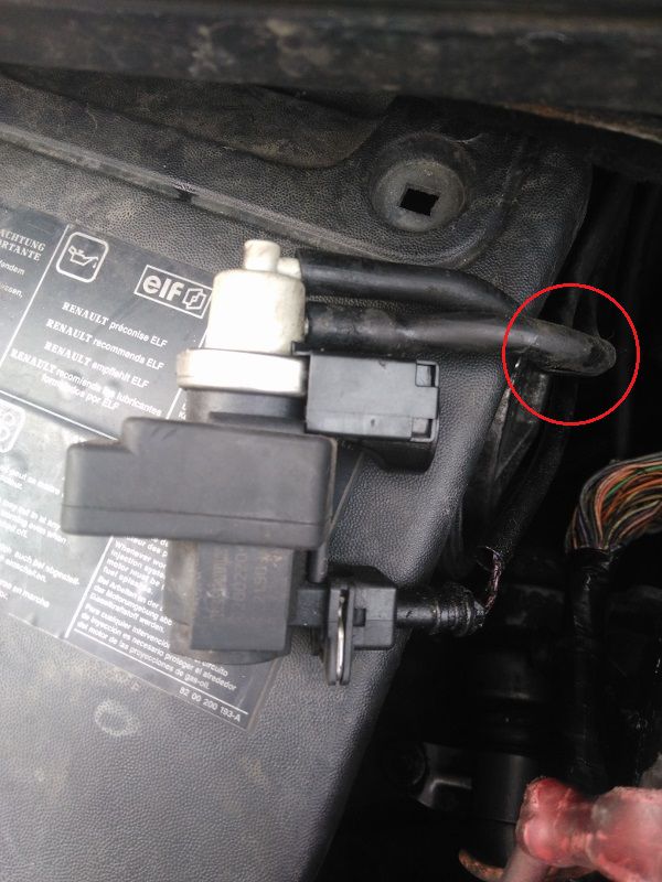

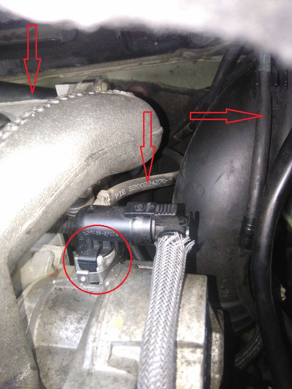

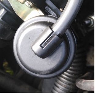

J'ai donc commencé par enlevé le batterie et là derrière il y'avait ça qui pendait:
Je pense que c'est l'électrovanne (à vous de me confirmer) et si oui pourrait-elle être défaillante et être à l'origine de mes à-coups?
En attendant vos réponses je vais vérifier le circuit de suralimentation.
A bientôt

Si je vois bien, un des tuyaux est complètement déchiré
Donc l'électrovanne ne fonctionne pas. Si c'est celle qui régule le turbo, ça peut pas bien marcher, c'est sûr...

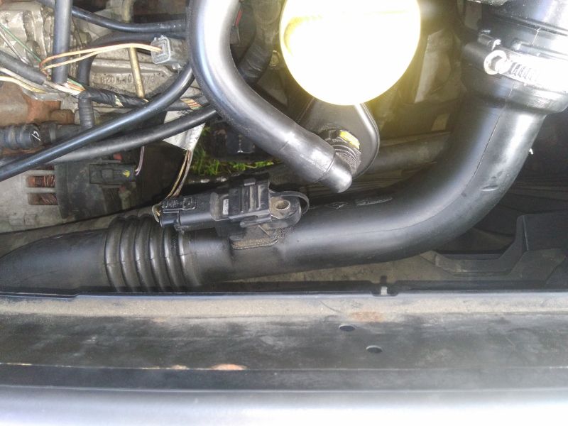

Je suis allé vérifié, et les tuyaux sont en parfaits états.
Ce que l'on voit sur la photo entouré en rouge c'est un raccord en plastique qui maintient les deux tuyaux liés.

Les tuyaux n'étaient pas coudés, ils pendaient et du coup retenaient l'électrovanne. J'ai suivi le cheminement de chacun d'eux.
L'un va se brancher derrière le moteur mais je ne vois pas sur quoi, l'autre se divise via un T en deux autres tuyaux.
Le premier se branche à l'arrière du cylindre derrière le turbo et le second sur ce qu'il semble être un capteur:
Par contre sur ce qui est entouré en rouge ça vous semble normal la bague de serrage? Elle semble avoir été ajouté parce que les clips ne clipsaient plus. On dirait du bricolage même si c'est bien fait.
Et si je dois un jour changer cette pièce faudra aussi changer la bague j'imagine comme il faudra la couper...

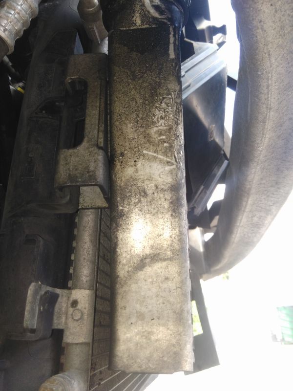

Je n'ai pas vérifié le radiateur de suralimentation comme promis hier car en fait je ne le situe pas du tout mais compte trouver aujourd'hui.
Je regarde dans la foulée le lien que tu m'as laissé et vérifierai.

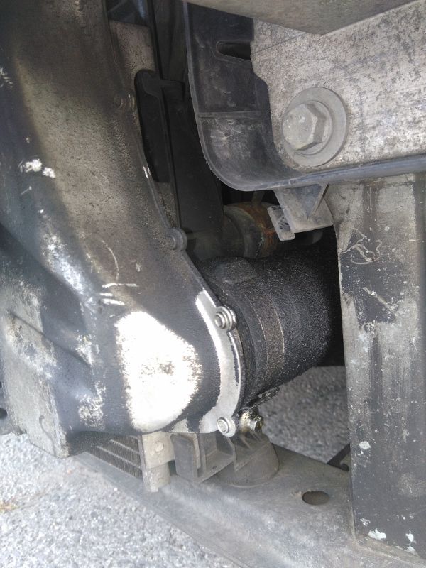

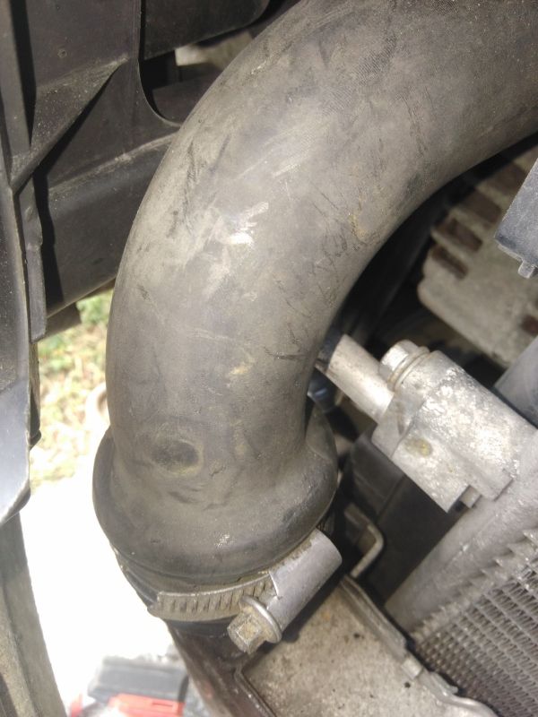

Du coup j'ai pas besoin de chercher j'ai juste a démonter le par-choc et la calandre à l'avant.
J'imagine que le radiateur est situé avant la durite qui se branche peu avant le turbo (celle qui avait été changé)
Je vous tiens informé A+

Pour la bague, si l’étanchéité est assurée, c'est pas trop grave...
Le radiateur est celui qui a les durites du circuit de refroidissement d'air du turbo... Un allé un retour. Par contre, S'il est comme sur la Laguna II, il est coincé entre celui de la clim et de l'eau... Donc il faut au moins les écarter. Je ne sais pas si sur le scenic c'est plus ou moins fastidieux que sur la laguna... Mais il y a un peu de travail quand même.

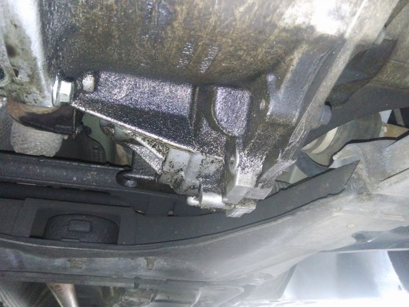

Sinon voici un rapport photo sur la vérification du circuit de suralimentation Bon visionnage :)
clic pour agrandirclic pour agrandir
olivier_d
Losange de cuir
Inscrit le: 01 Aoû 2007
Messages: 565
Localisation: Fos sur Mer (13)
Message Mar 27 Sep, 2016 10:37

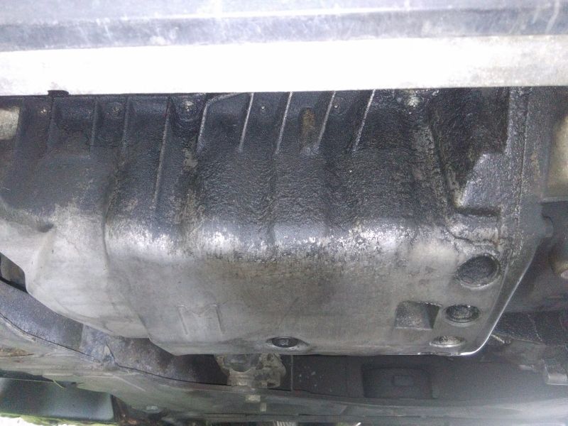

Sur l'avant dernière photo, on voit quand même de belles traces d'huiles... Est-ce que cela vient directement de la durite ?
Et derrière/devant le radiateur par de traces ?
Après une relecture des défauts pour voir si le défaut "permanent" de la vanne EGR est revenu...
Pour démonter la vanne EGR, c'est une clé qui ressemble à s'y méprendre aux clés que l'on utilise pour pré-contraindre les poulies AAC des 2.0lTDI... Encore faut-il avoir le bon diamètre des ergots :euh:
Enfin bref, si le défaut de la vanne est revenu, l'inspection visuelle est indispensable.
- Laguna III Estate Dynamique 1.5 110, 2008, 205000 km
- Laguna 1.9dCi 100 Authentique, 2007-2016 (299000)
- Clio II 1.5 dCi Luxe Privilège, 2005 280000km
lamgyzer
Inscrit le: 03 Sep 2016
Messages: 21
Message Mar 27 Sep, 2016 11:23
Oui c'est vrai olivier_d je trouve aussi qu'il y a beaucoup d'huile mais je ne peux absolument pas dire si c'est récent ou pas. En tout cas je vérifie tous les jours et je n'ai pas de perte.
a part peut-être la dessus:
Quand la grosse durit (première photo) avait cédé il y a eu de l'huile qui s'est échappée.
On en retrouve même sous le moteur:
olivier_d
Losange de cuir
Messages: 565
Message Mar 27 Sep, 2016 13:25
le condenseur n'a pas l'air "mouillé" par l'huile, je n'ai pas l'impression que cela vienne de là. La perte par un suintement comme celui là n'est pas significatif en terme de volume perdu...
