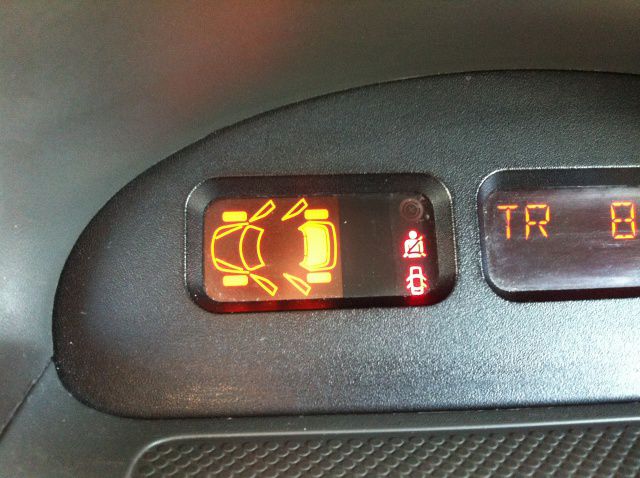

bonjour, j'ai un souci avec mon hayon arrière j'ai le voyant qui reste allumé en permanence et qui indique que le hayon est ouvert alors que il se verouille normalement que ca soit au plip de télécommande.
quand je roule et arrive a 15/h la voiture se verrouille bien.
je sais pas d'ou ca peut venir je séche :(

Contrairement aux voyants de porte qui interdisent le vérouillage centralisé. Le verrou de coffre ne fait que de l'information.
Tu auras un bip bip quand tu roules avec une porte ouverte, alors que le coffre, rien.
Je pense que c'est le contact qui indique que le coffre est ouvert/fermé qui est HS.
Peux-tu regarder si la lampe de coffre s'arrête ou reste allumée ?
Peux-tu faire un essai en démontant l'ampoule ?

j'ai fait un essais et ampoule s’éteint ,j'ai même changer le moteur de verrouillage du hayon mais j'ai toujours le même problème :(
