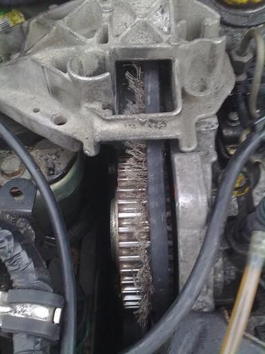

Salut à tous, je vous explique en mon probleme avec mon scenic :
J' ai le moteur un 1.9l dTI 100ch à rendu l' ame , la couroie de distribution c' est effiloché contre le support moteur.
Après avoir essayé de changé que la courroie en vain ( le vilo bloquais donc soupapes HS) remplacement complet du moteur.
