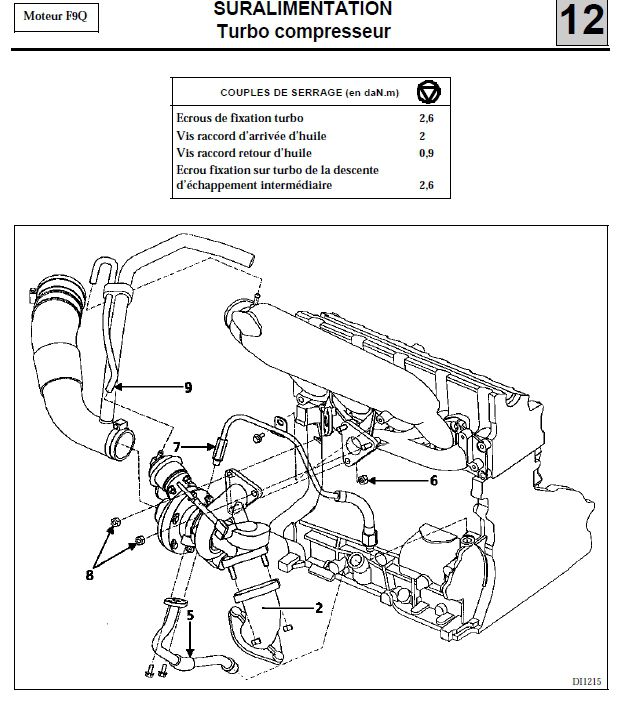

Lorsque tu as monté le nouveau turbo le poumon de commande était bien réglé ??

Srg2, qu appelles tu le "poumon de commande" ?

la pièce qui soit commande l'ouverture des ailettes dans le cas des Turbos à géométrie variable, soit l'ouverture de la wastegate dans le cas des Turbos a Géométrie Fixe
dans le cas d'un TGF c'est le truc juste en dessous du chiffre 7 dans l'image ci-dessous (qui vient de la doc des Mégane 1)
