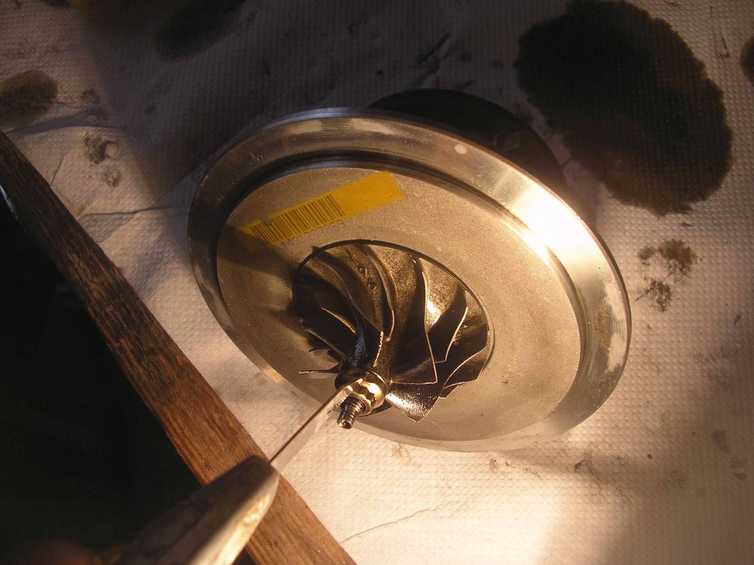

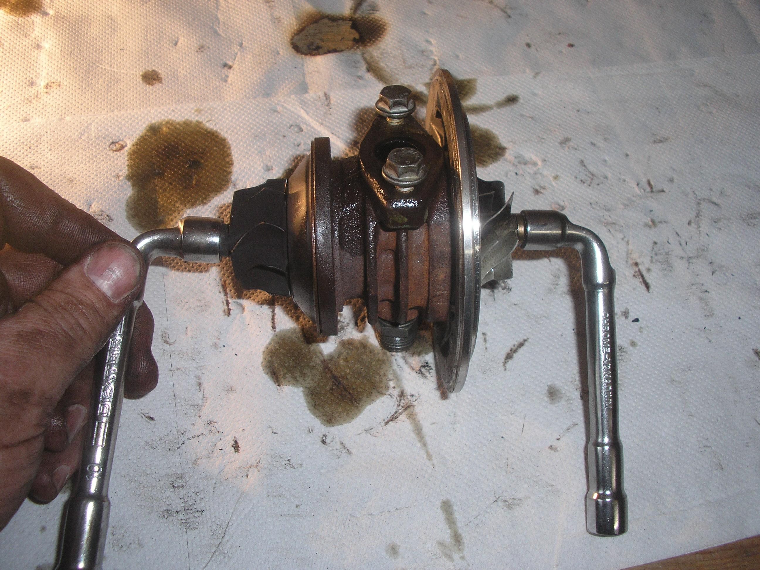

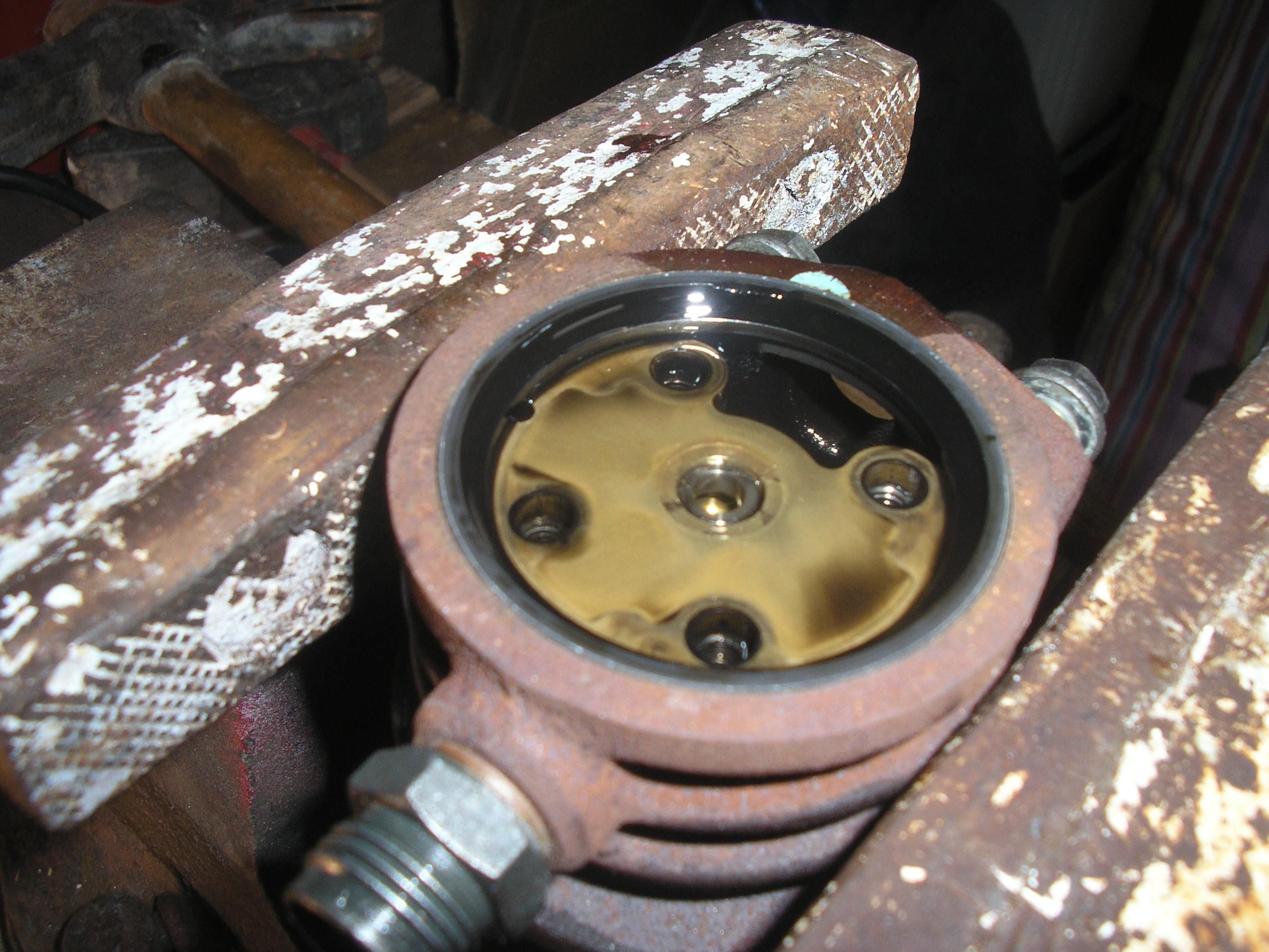

Bonjour , je suis entrain de refaire mon moteur à neuf , je vais changer la palier et les segments , mais j aimerais faire équilibrer mon turbo qui a 183000 KM, quelqu un a une adresse? clic pour agrandir clic pour agrandir clic pour agrandir

:| Je ne suis pas sur que ca se trouve, il faut du matériel relativement précis pour faire ça... :|
(je l'ai fait pendant quelques temps chez Garrett en usine)

Message Mar 16 Oct, 2012 11:24:23
bonjour , e ens de tous sabler pour le dérouiller , j ai acheter un kit de réparation mais impossible de trouver de l aide pour l'équilibrage......

Message Sam 20 Oct, 2012 06:54:07
j ai bien repéré mon ecrou , hélice mais oublié mon axe.... de plus mon turbo a été sablé idem pour les hélices donc il faut tous réquilibrer , j ai trouve chez BG turbo littoral pour 80 HT , le kit de rénovation MELETT m'a coutais 100 euro , pour 180 euro mon turbo est refait à neuf , et c est pas du made in China.... MELETT est anglais :lol:

pour ma part, je viens dacheter un 2nd scenic 1 ph2 dci en panne ( je sais, je suis suicidaire mais jaime ça lol), le turbo est hs et les bielles sont hs aussi vu le claquement du moteur. mais comme je suis un flémard jai acheter un moteur complet en casse, et jai dans lidee de douvrir le bloc et le turbo tout comme toi pour voir de plus pres letendue des degats,
cest dans cette idee que javais fait des recherches sur les fameux kit de refection turbo pour nos turbo gt1549s et je suis tomber sur une ptite etude sympa ou l'on peut voir que le vrai defaut de ces turbo est "simplement" la butee axiale qui est sous dimensionnée
http://fr.scribd.com/doc/34940772/Expertise-d-un-Turbo-GT1549-Scenic-Megane
celle ci a été remplacé à priori sur les versions depuis 2004 ( voir les photos page 15/39), ce qui expliquerait en grande partie le fait que les millesimes apres 2004 soit moins touchés par le fameux probleme de casse turbo et ce qui sen suit.
