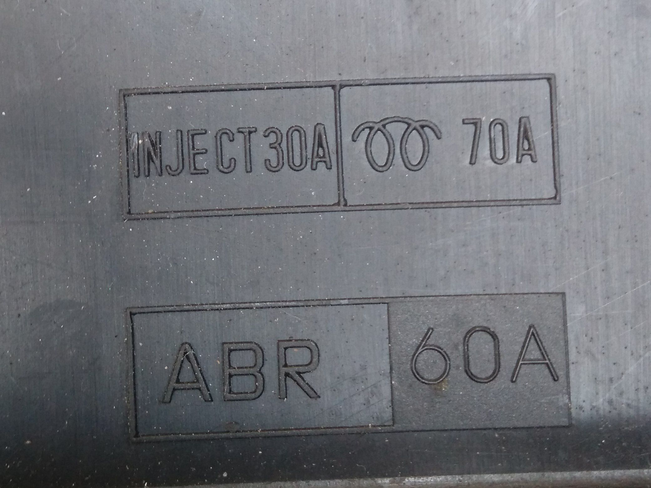

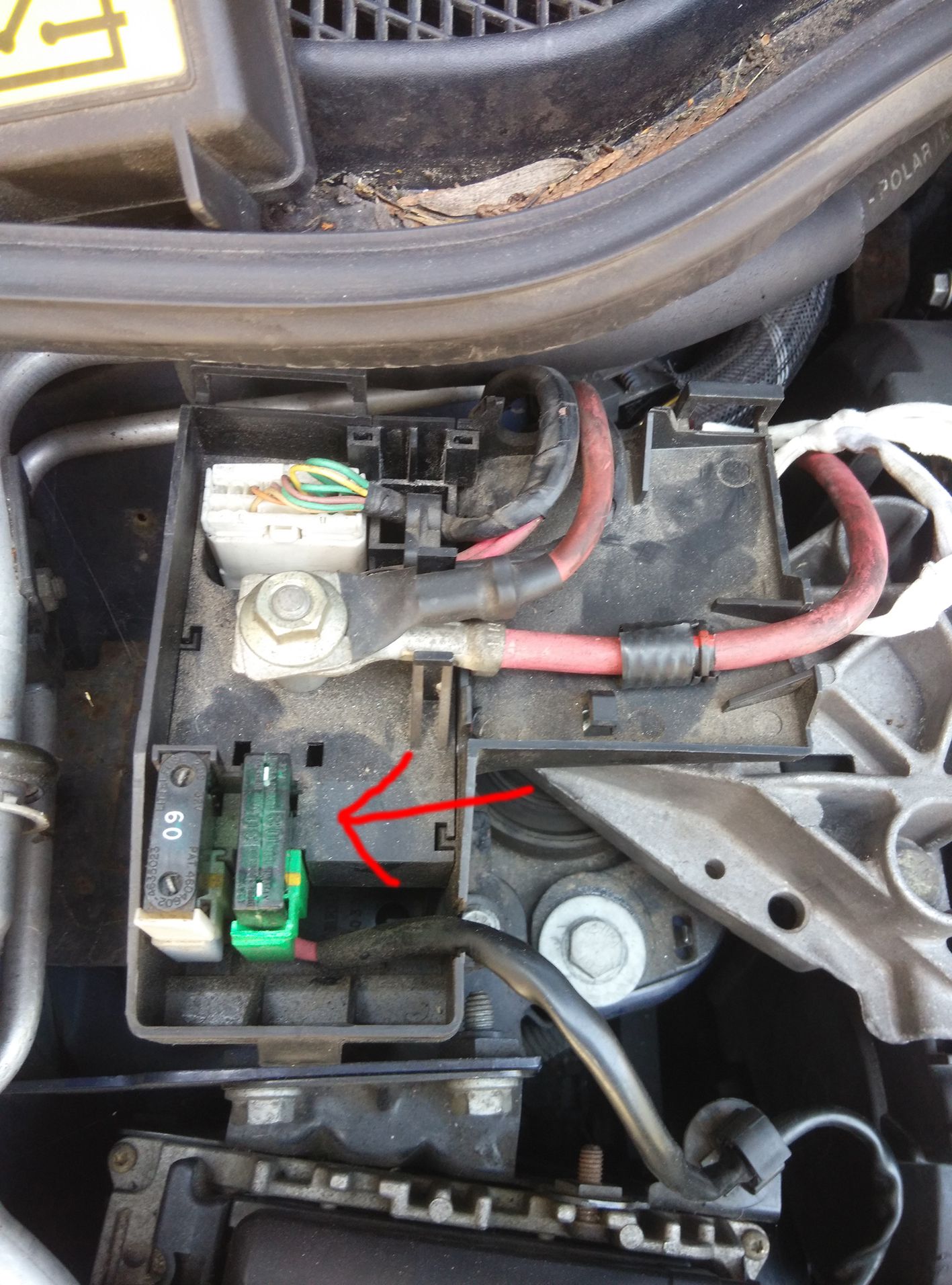

On s'est alors rendu compte qu'un fusible avait grillé ( le fusible 30A dans le compartiment sur la gauche du moteur ). Je vous mets une photo du fusible.
Sur le boitier du compartiment il y a marqué " Inject30a"
On a donc changé le fusible pour emmener la voiture chez le mécano. Il a trouvé que c'était un des relais qui était défectueux et qui faisait cramer le fusible.
Du coup on va chercher la voiture réparé chez les mécano, la voiture démarre parfaitement et c'est là que survient la perte de puissance. Arrivé à la maison, on ouvre le capot et on se rend compte qu'à la place du relais 30a le mécano avait mis un 60a.

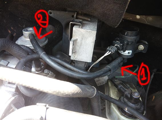

Mais on remarqué quelques choses, avec l’électrovanne. Si on débranche le tuyau d'aspiration du moteur à l’électrovanne, on voit qu'il y a bien aspiration ( point 1 sur photo) . Mais cependant il n'y en a pas à la sortie( point 2 sur photo ).
Donc on pourrait se dire que l’électrovanne est en tort. Mais elle est toute neuve. On a donc tester l'alimentation électrique de l’électrovanne avec un voltmètre et il y a bien du courant. Pourtant elle ne s'active pas.
Quelqu'un aurait une idée de ce qu'il se passe dans ce moteur ? Merci :)

Du coup, on se disait que peut-être que le fait d'avoir mis un fusible plus puissant avait déréglé ou griller quelques choses ?

Vous avez surtout eu de la chance que la voiture ne parte pas en fumée. Les fusibles, ce n'est pas que pour faire joli :euh:
Le mécano ne pouvait pas changer le relais plutôt que de mettre un fusible plus gros ?

C'est ce qu'il a fait, il a changé le relais et a mis un fusible plus gros. Inutile de vous dire, que je retournerais pas chez lui :wink:

Tu as remis un fusible de 30A depuis ? car effectivement 60A y a moyen de foutre le feu.

Oui dès que j'ai vu que le fusible était différent, j'ai remis un 30a, mais malheureusement, le voiture n'a plus de puissance. Alors qu'elle en avait entre le moment ou le premier fusible à griller, que j'en mette un nouveau pour l'emmener chez le garagiste et qu'il change le relais et mettent un 60a.
