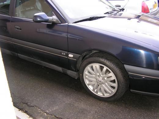

Elles existent aussi en 5x108 sur Espace 4 et laguna 2 restylée.Sur la
photo ci dessous , ellles sont montées sur une safrane mais avec
des cales.Moi , je ne veux pas de cales car je trouve que c'est du bricolage.
Donc je pense que je vais choisir d'autres jantes moins large du type
steppe en 6.5j17 qui sont moins large que les silverstone ou impulsions.
Par contre je ne suis pas certain non plus quelles ne touchent pas.... clic pour agrandir

Sur ta photo ce ne sont pas des jantes de laguna 3 mais bien de laguna II (luxe dynamique) ou espace.
Ce sont donc en toute logique les même caractéristique que les sylverstone et donc ça devrait passer sur safrane
Note au passage, j'adore ces jantes!

Apparament elles ne passe pas sans cales.Cette photo vient d'un
forum et le propriétaire de cette safrane a du mettre des cales
car elle touches les étriers de freins à l'avant.Je pense qu'elle sont plus
larges que les silverstones et c'est peut etre pour cela qu'elles touches...
mais c'est à confirmer...

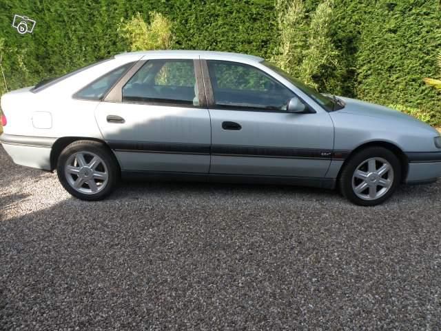

Si , éventuellement , mais je trouve que l'on en voit un peu trop.
Mais si je trouve une bonne occas , Why not.
J'ai meme mis une annoce sur le bon coin pour faire un échange avec
le mienne.Si jamais quelqu'un est interessé je suis à votre dispo.Voilà une photo de mes jantes. clic pour agrandir
