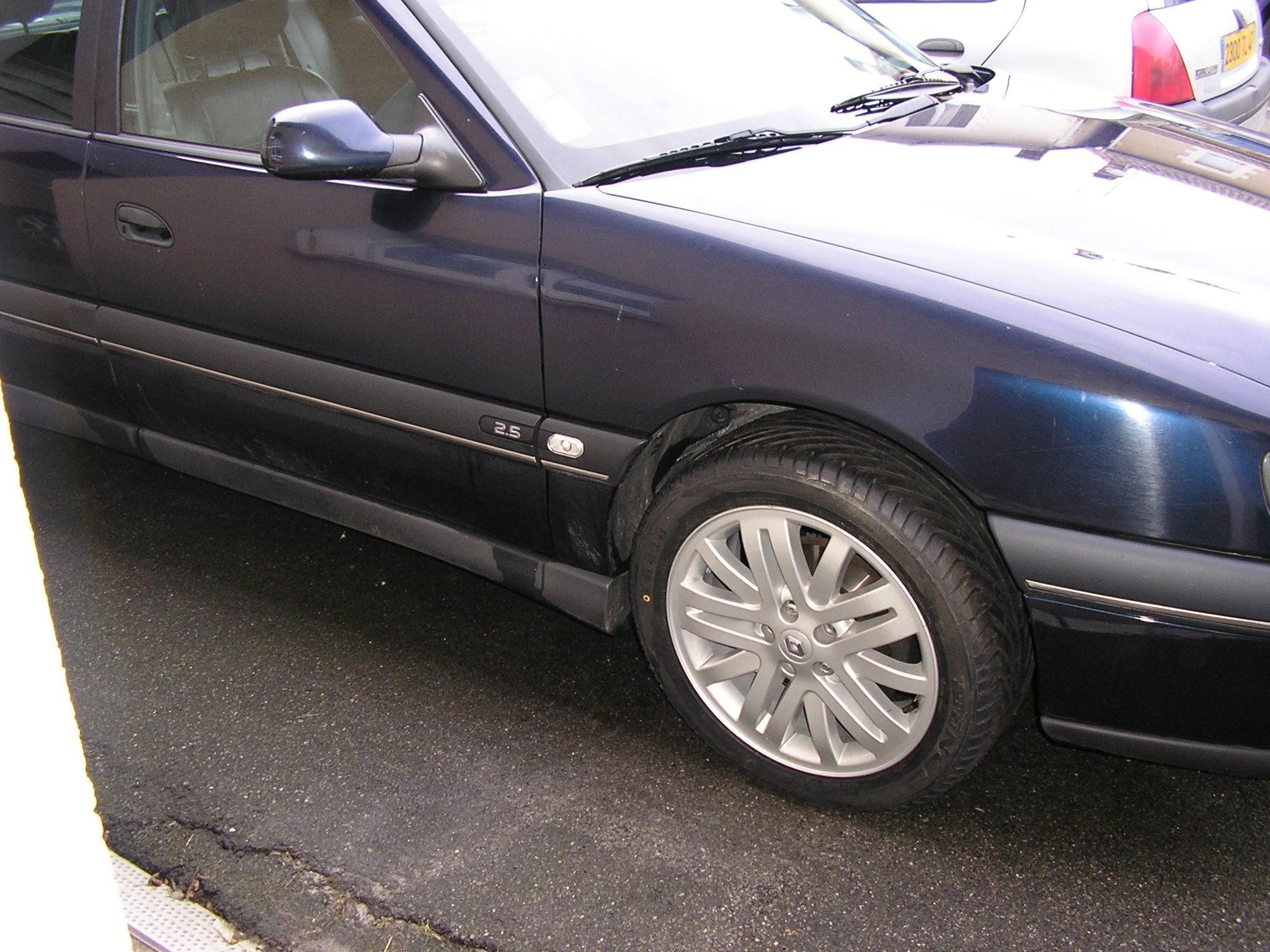

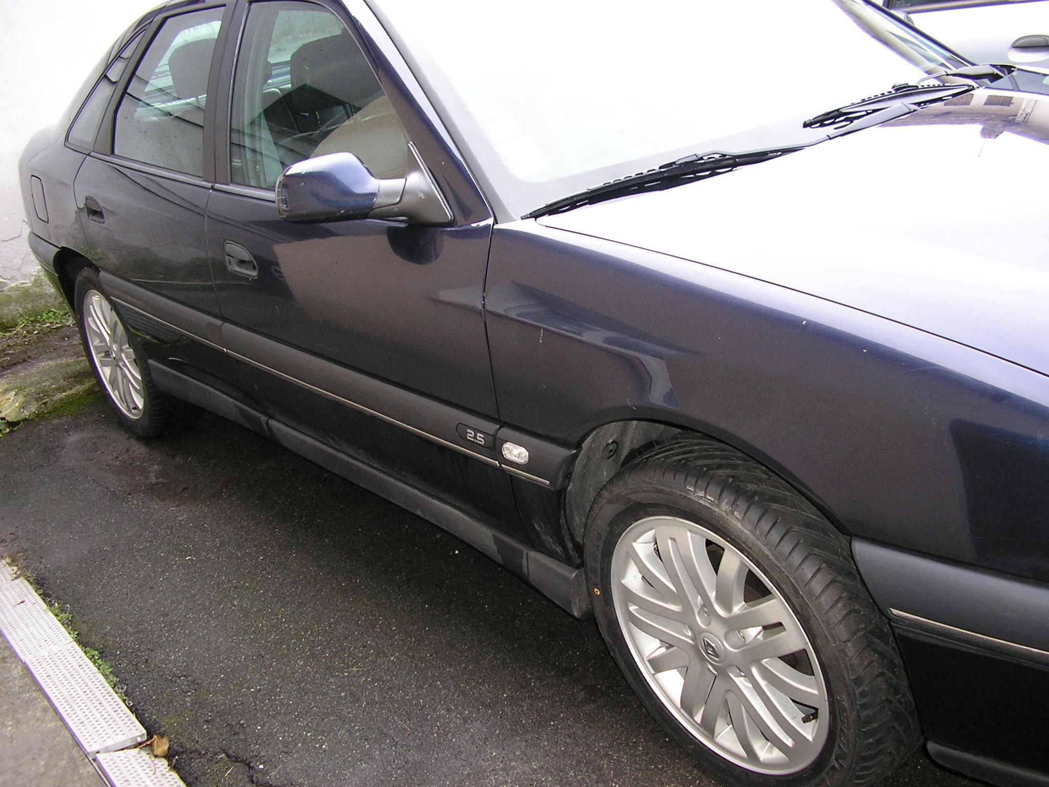

Bonjour à tous.
J'ai une Safrane phase 2 - 2.5 RXT de 1998.
Il y a dessus des jantes alu en 15" modèle "Chinon".
Je voudrais savoir si vous connaissez le déport de ces jantes.
J'en ai démonté une ce week-end. Je vois bien le nom de la jante et la taille dessus. Mais le seul chiffre que j'ai trouvé pour l'ET est 66. :aw:
Je voudrais mettre des jantes alu "Impulsion" 17" dessus.
On trouve ces jantes alu sur certaines Laguna 2 restylées et Espace 4.
L'ET de ces jantes est de 50.
J'en ai essayé une ce week-end. A l'arrière, ça passe nickel. La roue tourne bien. Mais à l'avant, la jante frotte à l'étrier. La roue ne tourne pas.
Je suppose qu'il faut que je mette des cales.
Quelle taille faut-il mettre ?
Je me suis renseignée chez Feu Vert. Ils m'ont dit qu'ils leur fallait la dimension exacte des cales.
J'ai déjà vu à côté de chez moi et sur certains forums, des Safrane 2 avec des jantes alu "Sylverstone" 17" de Laguna 2.
Apparemment, ça se monte sans cale.
Pourquoi ça passe avec des "Sylverstone" et pas avec des "Impulsion" ? :pense:
A bientôt. :wink:

Sandrac1
Inscrit le: 18 Mar 2009
Messages: 8
Message Lun 18 Jan, 2010 17:06:11
Merci pour vos réponses.
Ce ne sont pas des sylverstone que je veux mettre, ce sont des impulsions.
Je vous mets une photo. clic pour agrandir clic pour agrandir
