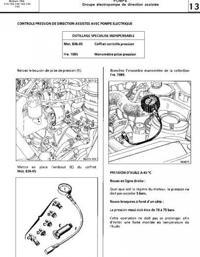

Sur la 1.9 dt alizée (avec la clim donc) ce n'est pas une pompe attelée mais un groupe Moto pompe électrique (quand tu ouvres le capot un gros bouzin sur la droite).
(je le sais j'en avais une et ça m'a coûté 750 euros pour le changer).
Par contre fréquemment il est possible de changer les "charbons" ou des éléments internes de cette pompe électrique sans tout changer mais ça dépend fortement des modes de défaillance.... (et en plus c'est pas détaillé au catalogue Renault)

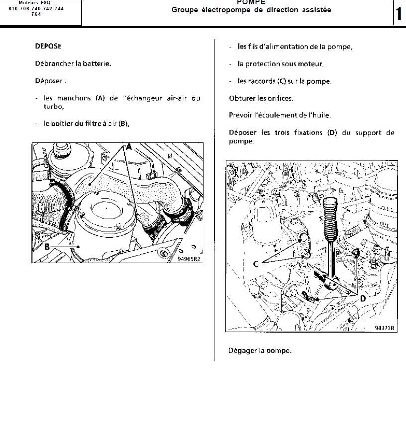

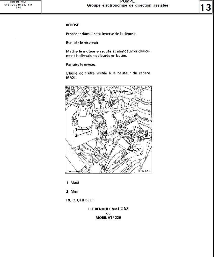

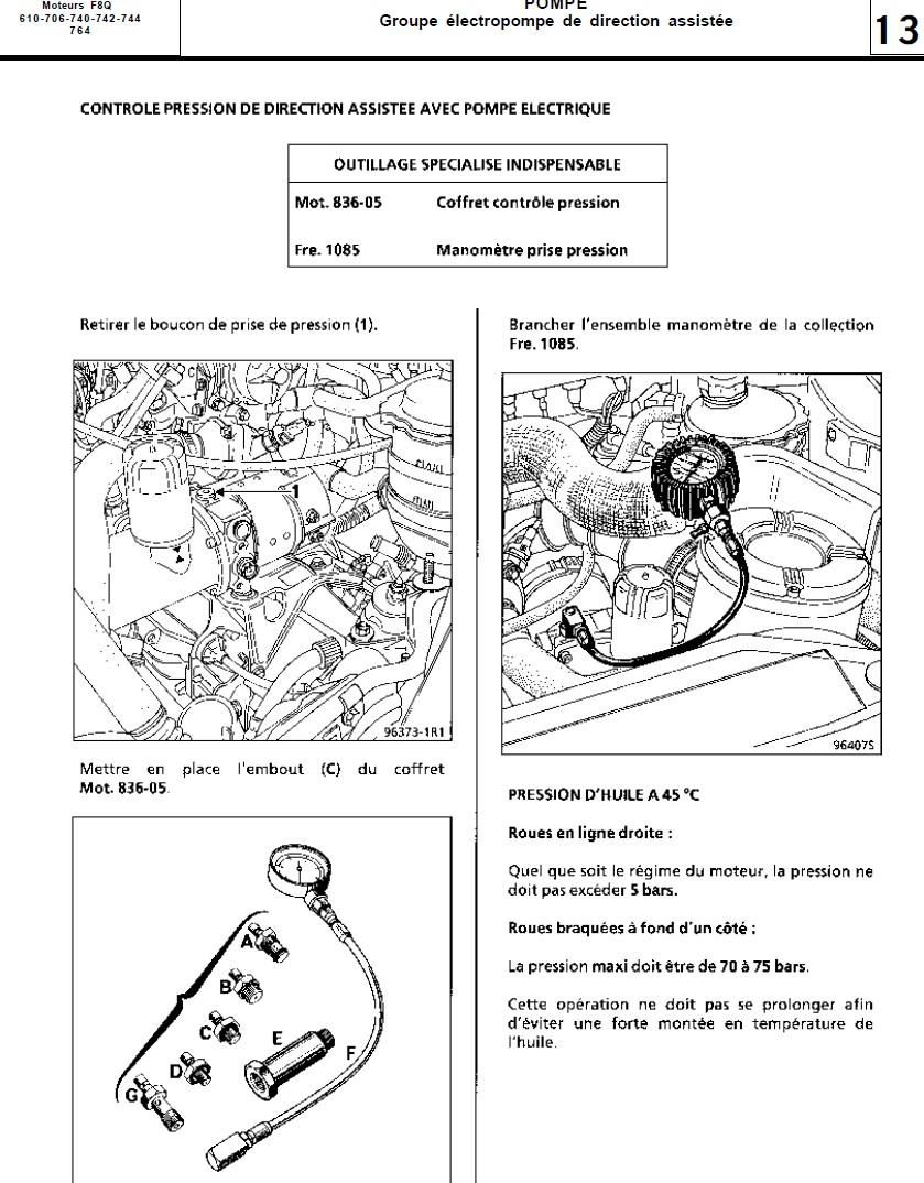

Tiens j'ai retrouvé un peu de doc mais c'est pas terriblement explicite ....
Neuron X
Inscrit le: 23 Sep 2010
Messages: 6
Message Ven 24 Sep, 2010 21:41
C'est génial !!!
Merci !!! :D
mais je n'arrive pas a les télécharger, enfin si mais elles sont en tout petit format. :pense:
il me reste plus qu'a démonter la pompe, vérifier si elle reçoit du courant et vérifier la résistance du moteur de la pompe. :sifflote:
Mais si c'est les charbons qui sont hs, peut-on les changer et si oui, savez vous où je peu en trouver ? :prie:

ok c'est bon, la pompe est démontée !!
Avez vous une indication pour les charbons (comment démonter la pompe, ou se trouve les charbon ?).
En vous remerciant d'avance

Message Lun 27 Sep, 2010 13:13
C'est OK, ça fonctionne correctement !! :D
Merci encore à Srg2 pour les docs qui m'ont bien ouvert les yeux.
je n'ai pas changé les charbon, car j'ai un peu abimé la protection du roulement en voulant sortir l'axe de la pompe. :oops:
