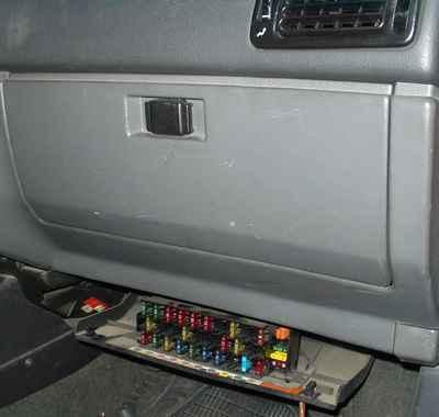

Message Dim 24 Oct, 2010 09:52:30
Sous la boite à gants
steppat
Inscrit le: 23 Oct 2010
Messages: 3
Localisation: le havre, france
Message Dim 24 Oct, 2010 12:12:36
Merci pour la photo.
Ca y est je l'ai trouvé et c'est bien ce fusible de 10 A qui était en cause.
Donc panne résolue.
