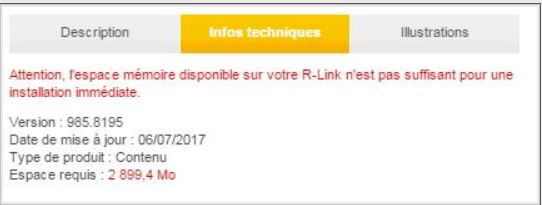

Je viens de regarder sur le R-Link Store et que ce soit pour la carte France, Europe 25 pays ou Europe 45 pays j'ai bien la version V985 qui est proposé au téléchargement.
Si vous disposez d'un abonnement pour en profiter il faut aller dans la section Mes applications &Services /Gérer mes produits /Gérer carte SD. Et là il faut décocher l'ancienne carte et cocher la nouvelle (qui fait 4128 Mo) et ancienne faire une synchronisation de la carte SD avec le R-Link tool box.
:wink:

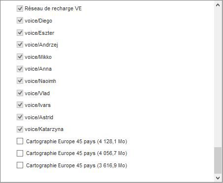

Comment faites-vous pour avoir l'image concernant les infos techniques (taille, version, date de mise à jour)?
Moi j'ai ceci:
Il affiche 3 cartes avec une taille différente mais laquelle choisir?
Sur votre image apparaît la taille de la carte 2899 MO.
Sur la mienne, les tailles vont de 3616 MO jusqu'à 4128MO.

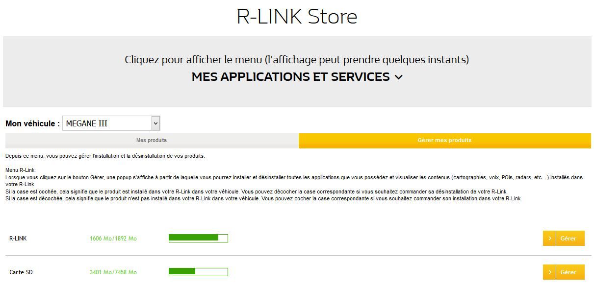

Quand j'ai voulu mettre à jour ma carte SD avec le version V985, au bout de 1H30, un message me dit que l'espace est insuffisant.
J'ai désélectionné la carte pour libérer de l'espace.
Normalement, il me reste 4057 MO de libre.
Les 3401MO restant contiennent quoi?
J'ai sélectionné celle de 4056,7 ou celle de 3616MO, il commence la synchronisation puis au bout de 28% il me dit espace insuffisant.
Puis-je copier le contenu sur une nouvelle carte SD de plus grande capacité?
Si non, comment faire la mise à jour?

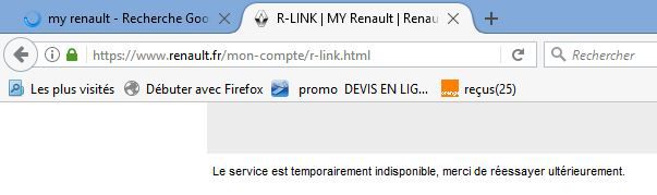

Aussi, très souvent j'ai ce message
Je suis informaticien et pourtant je galère.
J'ose imaginer pour des personnes âgées!
Lorsque j'insère la carte dans ma voiture, j'ai un message échec de mise ç jour.

Par contre, sur le site Renault, peux-tu me dire comment récupérer la version des cartes proposées.
Sur ta copie d'écran est affiché la version, la date et la taille.
Slide21
Inscrit le: 03 Jan 2017
Messages: 106
Localisation: Dijon
Message Mar 18 Juil, 2017 11:10:52
Oui moi aussi j'aimerais bien savoir comment connaitre la version de la carte proposé au téléchargement...
Sur le site on me dit juste une MAJ est dispo... et sur le logiciel Rlink, juste télécharger...
J'aimerais bien m'évité de télécharger 4Go pour une MAJ que j'ai déjà ;)

Message Mar 18 Juil, 2017 14:06:29
Cette image tu l'obtiens dans le catalogue des cartes, tu clic comme pour acheter une carte seule (pas un abonnement) et en scrollant un peu en bas de la pop-up tu peux sélectionner l'onglet info technique.
Par contre si on clic pour l'achat d'un abonnement il n'y a pas la version de carte précise, mais il y a la date de mise à jour (7/7/17) qui correspond au lendemain de l'arrivé des nouvelles cartes :wink:
