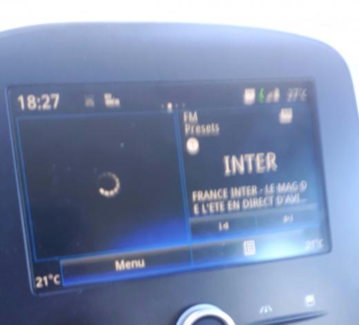

Heureux utilisateur d un scenic IV je suis vraiment déçu par ce GPS
J avais le modèle d avant qui a toujours fonctionné nickel
Bref j ai voulu le lettre à jour
Déjà c est une tannée
Quand bien même j y suis arrivé...il s est mis à jour et maintenant il se perd régulièrement
C est comme s il perdait le signal GPS
De temps en temps il me retrouve difficilement
J ai tente un reset de tout le système ce qui m a fait perdre toutes les configs mais qui n a pas résolu le système.
Le problème est que si c est à cause de la nouvelle carte
Je ne peux pas (ou ne sais pas) la désinstaller pour retrouver l ancienne
Je pars en vadrouille trois semaines...ca va être dur....
