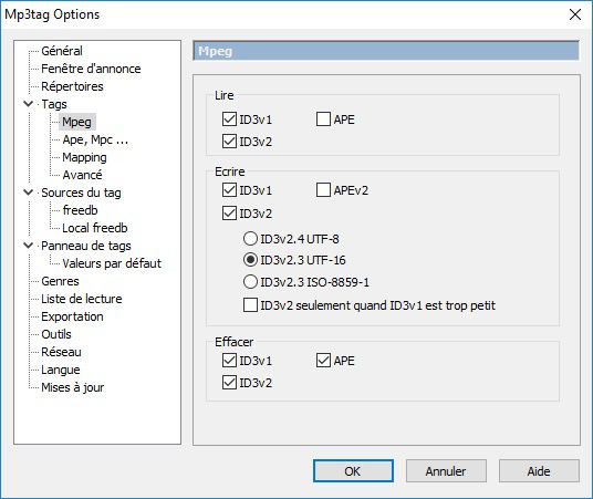

Je prends un soin particulier à tagger correctement mes fichiers MP3 avec le logiciel MP3tag, notamment les numéros de piste pour qu'elles soient lues dans le bon ordre sur mon lecteur MP3 portatif. Donc, cela ne semble pas venir de là.
En recherchant sur internet, il semblerait que le problème vienne de la version des tag MP3: r-link 2 n'est apparamment compatible qu'avec la version ID3v2.2, et MP3tag écrit des tags en ID3v2.3.
Si quelqu'un arrive à voir l'ordre des morceaux dans l'ordre correct (via "album", car l'ordre est évidemment correct lorsqu'on utilise la navigation par dossier et que le nom des fichiers MP3 commencent par le numéro de piste), pourrait-t-il vérifier via le logiciel pré-cité, quelle est la version des tags dans les fichiers MP3 et la version de son r-link 2 (je suis pas sur que le véhicule de démonstration du concessionnaire soit bien à jour) ?

Et il y a pas moyen d'écrire les tags en ID3v2.2 et non ID3v2.3 avec mp3tag ?
Par ce que ça c'est facile à tester... ou un autre soft juste pour confirmé ce que tu dit.

J'ai utilisé la version 2.82 de Mp3tag, en essayant plusieurs réglages sur des albums différent et le seul qui fonctionne est celui où j'ai ajouté le numéro de la piste sur le titre "01 - titre".
Je vais devoir le faire pour chaque album.

Message Mar 16 Mai, 2017 22:39:55
Bon impossible de trouver un soft qui écrive les tags en ID3v2.2...
