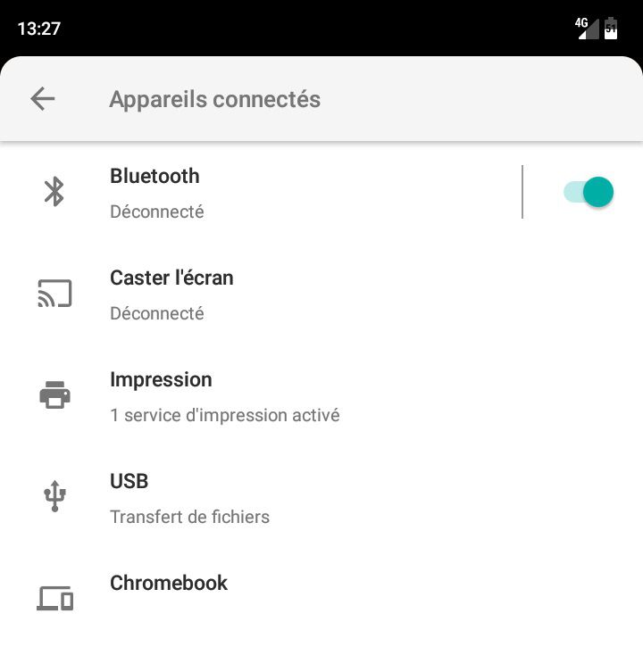

En fait lorsque j'ai réussi à avoir Android auto dans la voiture, voilà ce que me disait mon smartphone sur la connexion USB :

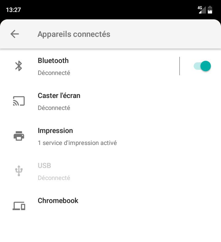

Alors que quand ça ne fonctionne pas, voilà ce que j'ai :
Comme si la connexion USB ne fonctionnait pas avec le Rlink, pourtant ça charge mon smartphone.

C'est bien ça, mon téléphone ne réagit pas à la connexion USB sur la Mégane (exceptionnellement deux fois…), ou alors il ne considère pas que c'est un périphérique.
