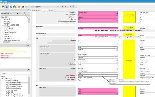

Dans très peu de temps, la DAB (Radio Numérique Terrestre) arrive en France.
Si vous n'avais pas l'option "DR" dans la sélection des bandes de la radio,
c'est que l'option n'est pas validée dans les paramètres de l'ECU.
Comme déjà montré plus haut, voici pour ma part le printscreen de l'option validée par l'ECU "RadNav 2.3".
Cela fonctionne immédiatement... et la qualité du son est remarquable.
Bon déblocage.

Bonjour ,
Après avoir sélectionné l'option DAB, il faut cliquer sur
le bouton Write ECU , puis cliquer sur le bouton en haut "Hard Reset"
Pas avoir peur, en fait ce bouton redémarre le RLINK2 en enregistrant les options définies précédemment.
Il faut attendre presque 1 min pour que le RLINK redémarre,
si l'option DAB est validée, vous devriez avoir la bande "DR" dans le menu Radio

Bonsoir je viens de faire changer mon rlink2 sur ma talisman je suis passé avec le nouveau Rlink 2 en version 7.x j'ai reussi activer android play mais pas la radio DAB
j'ai bien modifié les parametres comme sur cette photo et j'ai meme modifié dans le radnav v3.3
dans le mode debug il est bien activé mais pas de bande DR de visible juste AM et FM
j'ai une petite différence aussi quand a l'image citée (surlignée en jaune )
not present
not fitted
pour moi
si quelqu un peu m'éclairer

désolé cedric57, j'essaye moi aussi depuis un moment mais à priori il y a 2 radios prévues au montage (en fonction de option/pays/finition), une avec DAB et l'autre sans, donc hard différents, même si on active en soft on y a pas accès
la radio est à 250€
effectivement après test et vérification si l'option matériel n'est pas prévue au montage ont pourras essayer d'activer le DAB dans les menu caché des paramètres de l'ECU, mais si le hardware n'est pas là ça ne fonctionne pas
