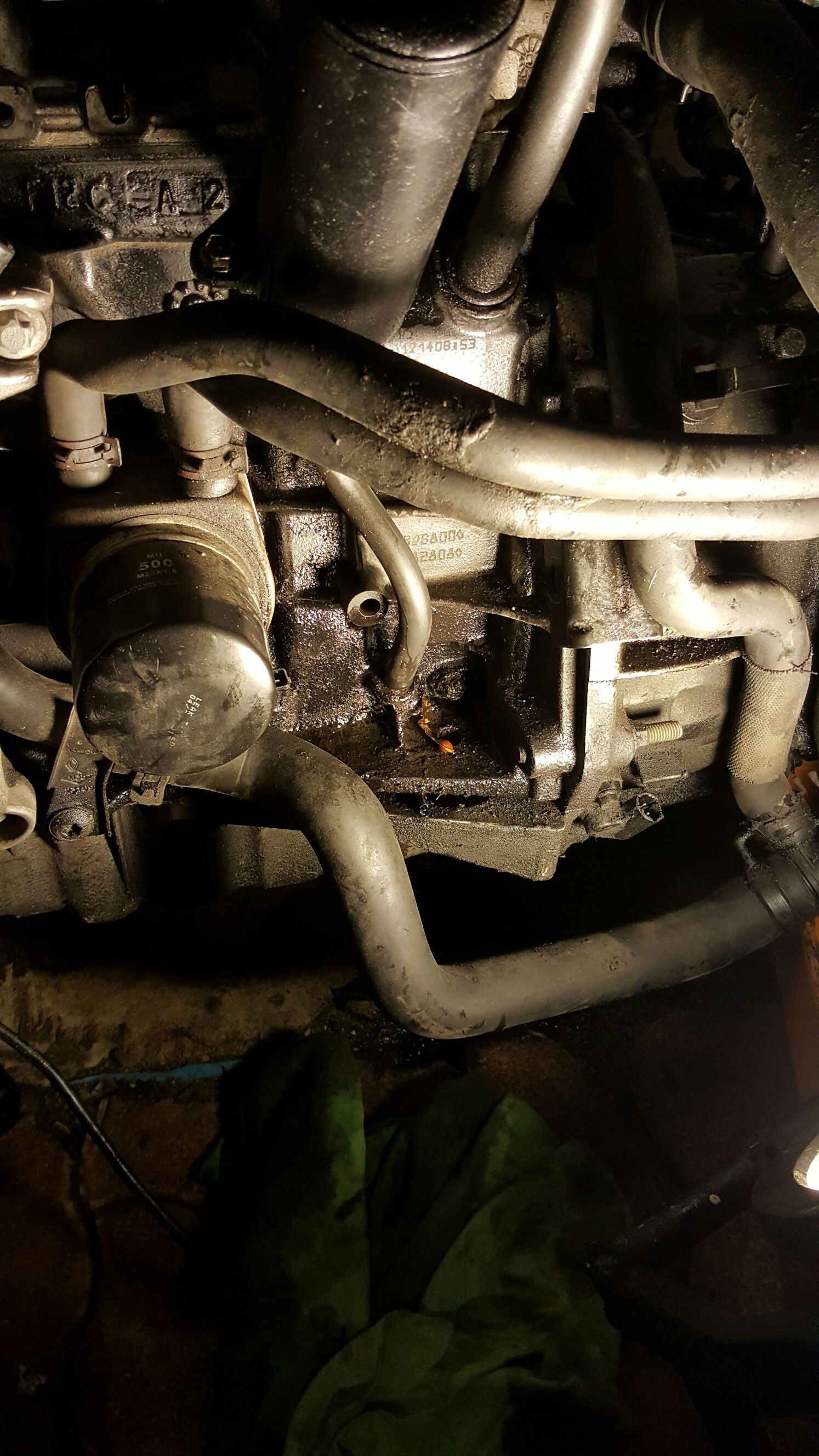

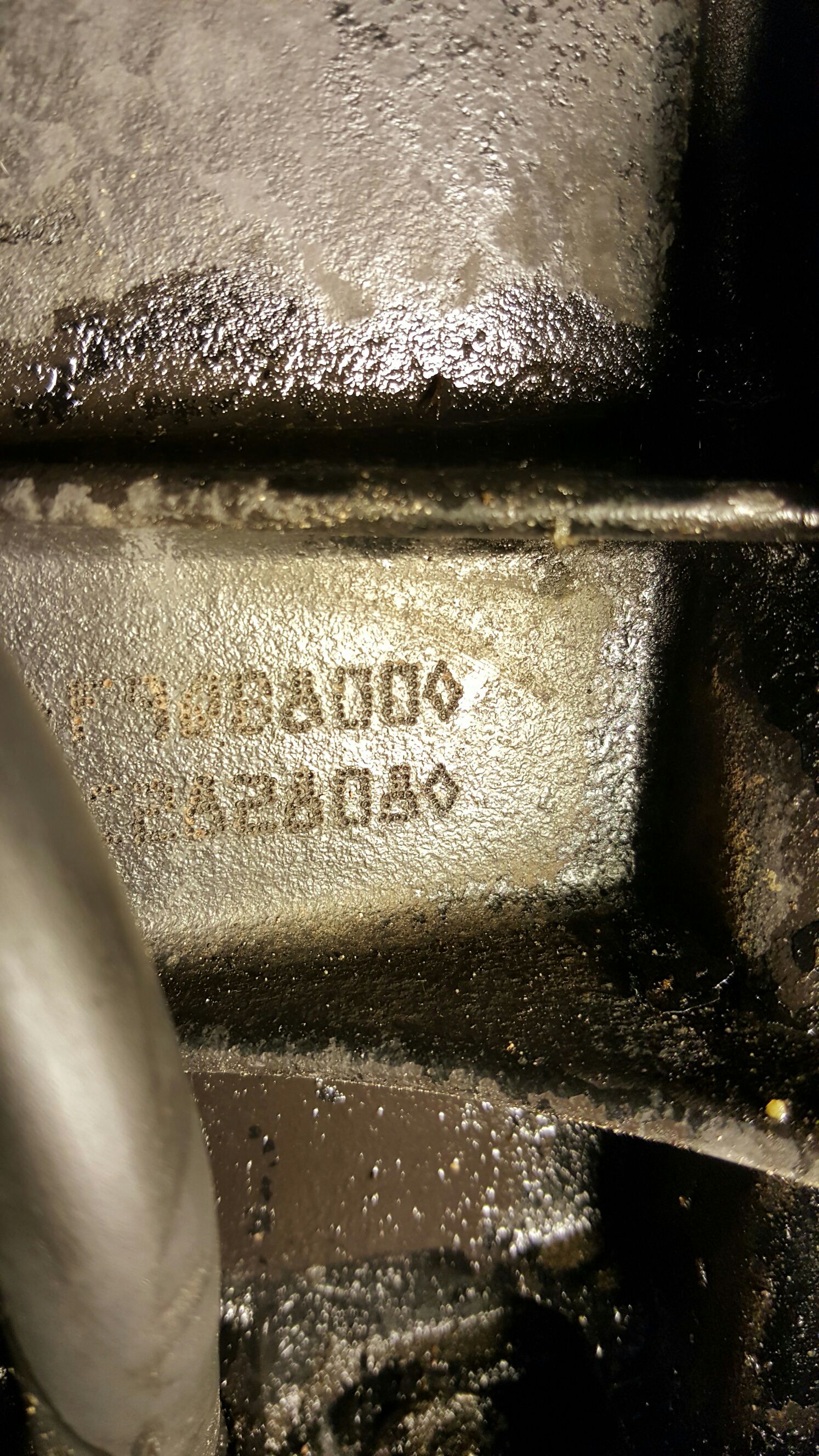

Bonsoir tout le monde ,
Voici les photos que j'ai pu prendre :
Par contre , si je ne me trompe pas c'est bien marquer :
F9Q B800 ???
La casse avais un moteur F9Q B800 mais d'apres mon ami le turbo et la pompe injection n'etait pas pareil.

Message Mar 17 Jan, 2017 21:01
Oui, c'est bien un F9Q 800

Pourquoi il y a la lettre B ?
F9QB800 ?
Cest pas le meme que le F9Q800 ?

Message Mer 18 Jan, 2017 15:01
C'est une lettre d'homologation pour identifier la motorisation pour la DRIRE

Ok donc identique au F9Q800 ?

Message Mer 18 Jan, 2017 22:01
Plus qu'identiaue, c'est un F9Q 800 ;)

Alors finalement ... C'est un F9Q750/756 qui c'est adapaté dessus ...
J'ai ramener le moteur avec moi a la casse pour reprendre a l'identique ... Tout le haut de culasse, turbo , pompe injection etc.. etait celui d'un F9Q750
