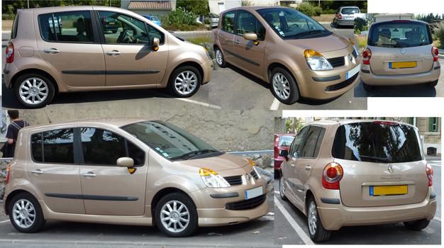

Bonjour à tous, je suis venu chercher votre avis.
J'ai un Modus "Luxe privilège" couleur "Naturel" qui date de fin 2004.
Mon interrogation pourra vous parraitre un peu futile car il ne sagit pas de mécanique ni d'accessoires, mais de teinte.
J'ai eu un petit accrochage ou l'autre conducteur était en tort car il m'a "reculé dessus" avec sa boule de caravane.
Devant partir en vacances avec un autre véhiucule, je laisse mon modus à mes parents qui l'amènent au garage.

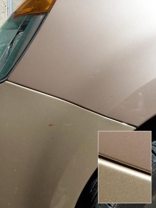

Mon père n'a rien vu de bizarre, a part la facture de 500€ -merci l'assurance-, mais là je viens de récupérer ma voiture avec tout le bouclier avant repeint alors que seulement ma plaque d'immat était coupée en deux et une fente de 4cm sur le plastique en dessous de la plaque.
Problème: le garage renault n'a pas repeiunt de la même couleur!
Et pire, ils n'ont rien dit de spécial à mon père.
Est ce que ma couleur d'origine (naturel) aurait bruni avec les années?
J'en doute, j'ai déjà vu des renault avec la couleur de mon pare choc...
quand on zoome sur la photo on y voit plus de particules dorées.
Que faire?

Bonjour et bienvenue !
Non, ce n'est pas la bonne couleur...
Tu peux aller râler et leur demander de recommencer...

Message Dim 16 Aoû, 2009 14:40
Tout à fait d'accord!
La différence de teinte est flagrante!
Le bouclier est à repeindre aux frais du garagiste! Et s'il refuse ou te fait des misères, préviens ton assurance qui désignera un expert!

Message Dim 16 Aoû, 2009 16:27
+1000
mdr le mec y c est fendu complet :crazy:
tu peux y retourne la c est flagrant
et apres comme dit plus haut passage d expert

Message Lun 17 Aoû, 2009 08:31
:+1ko:
Il peut y avoir une légère différence de teinte (c'est le cas sur ma Mégane rouge, mais il faut vraiment que le soleil tape dessus sous un certain angle ... sachant que la peinture a été refaite alors que la voiture avait déjà 6 ans)
... mais là on voit clairement que le gars s'est complètement planté dans le choix de la teinte (le bouclier a l'air peint en "beige cendré").

Je vois du faux dans ce topic!
Le peintre ne s'est pas du tout trompé de teinte! Simplement sur une teinte métallisée vous avez plusieurs nuances (ça peut aller jusqu'à plus de 10 pour certaines) :wink: Et quand on a le code teinte, il faut prendre le teintier pour choisir la meilleure nuance par rapport à la couleur du véhicule. Ici le peintre s'est juste trompé dans la nuance. C'est souvent qu'il y a une petite différence, mais ici il s'est clairement trompé de nuance!
Par contre le carrossier a obligation de résultat donc tu es dans ton droit de demander à le refaire. Si il refuse, je pense que tu peux contacter le cabinet d'expertise, car ici c'est très voyant.
Et concernant la teinte, sur les peintures vernies elle ne peut pas ternir, surtout si elle est entretenue! A la limite le vernis peut jaunir mais ça sera tout.

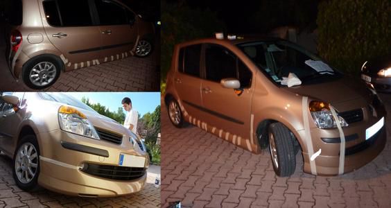

Salut, en fait cette fois ci ils ont pas trop mal bossé, j'ai du mal à voir une différence de couleur et c'est tant mieux. Le réceptionnaire ne s'est pas attardé sur les détails de l'opération (ils ferment à 17h et je suis arrivé à 17h05 en plein apéro...) donc je ne sais pas si ils ont fait un raccord. Pour les pièces du kit, à part une petite écaille, c'est OK. Pour la fiole/pinceau de peinture que j'avais demandé pour les retouches, je peux me gratter, il n'y en avait plus une goutte.
Donc hier (merci le "beau" temps) après 5 heures de perçage, de collage, de montage et de scotchage, ça s'est bien passé (malgré une panne de primaire pour les bavolets merci le kit colle radin) et j'espère que ça va être costaud. Le kit est bien discret mais la caisse me parraît drolement basse maintenant, plus que sur la photo de la brochure.
J'ai pas vu de posts correspondant à ce kit sport dans la rubrique accessoires, j'imagine que ca n'intéresse pas grand monde de tuner cette "voiture à papa/pépé". Photos à venir, Pimp my Modus! :)
