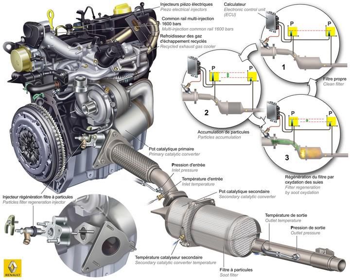

Il n'y a pas trop de sujet sur la Modus.
Ici schéma du 1.5 dci 90 qui est sur Kangoo , Clio III, Clio IV,Modus et bientôt Captur ...
Loggy , Sandero ....
Normalement avec la norme Euro VI en 2014 le 5 ième injecteur - FAP - sera abandonné

Message Mar 18 Déc, 2012 10:46:33
:D Je cite un extrait du forum Sandero :
Pour régler les problèmes des régénérations en ville, Renault et Toyota ont ajouté un cinquième injecteur intégré à la ligne d’échappement. Lorsqu’une quantité de suie suffisante est détectée dans le FAP, du carburant est injecté dans les gaz d’échappement provoquant une élévation de leur température (au-delà de 570 °C). Le filtre placé juste derrière utilise cette chaleur pour améliorer le processus de destruction des particules stockées. Avantage : le processus de régénération ne dépend plus de la vitesse, du régime moteur ou de la durée du parcours. Il fonctionne même quand le moteur est au ralenti en ville et dans les embouteillages. Uniquement monté sur le 1.5 dCi (en raison d’une affaire de brevets avec Toyota), ce système n’est plus en vigueur sur la version Euro V, Renault misant sur le posttraitement de son nouveau système d’injection.
Donc c'est déja en vigeur depuis 2011 ( Euro V ) on devrait trouver des véhicules avec le nouveau systême ayant abandonné le 5 ième injecteur.
