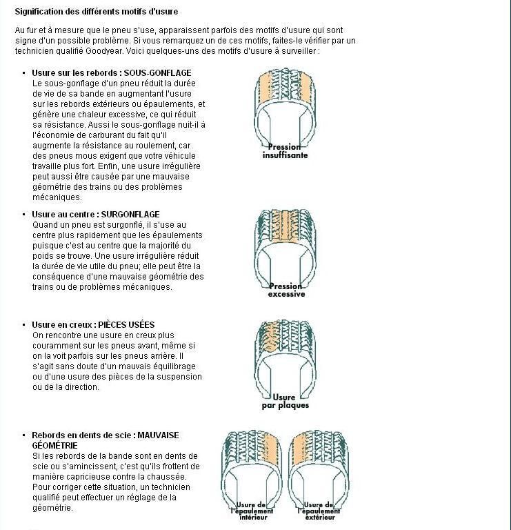

Rouler avec des pneus sur-gonflés lors d'une utilisation en condition normale augmentera leur usure au centre de la bande de roulement! En clair, au bout d'un moment, le pneu sera usé au milieu alors que les bords le seront moins! Et au lieu de faire 25000 km voire plus, ils n'en feront que 20000 voire moins! Sans compter que la tenue de route en pâtira, en plus!
Pour illustrer:
GROJOUJOU.............................MEGAJOUJOU
