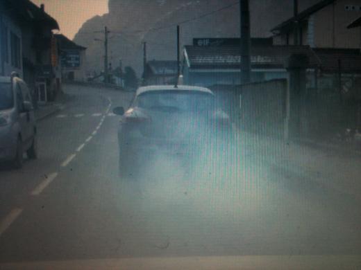

Voici la photo prise par l'expert
selon Renault le véhicule est conforme au cahier des charges du constructeur. clic pour agrandir

une expertise a eu lieu,cette photo provient du constat qu'a fait l'expert compte tenu qu'il ne veut pas tenir compte du problème, même Renault service clientèle fait la sourde oreille.
contre expertise dans 3 semaines

voici une photo d'expert la mégane 105 dci est soit disant conforme au cahier des charges du constructeur (NEUVE MOINS DE 1000KMS COMPTEUR)
A vous de juger
Renault ne veut pas reconnaitre de disfonctionnements
La justice donnera la réponse !!!!!! clic pour agrandir

Les conditions d'utilisation que tu décris (T° fraîche + moteur froid) font que le véhicule émet un important nuage de vapeur d'eau en roulant pendant les 1ères minutes: n'est-ce pas tout simplement ce qui te gêne?
Morex a écrit:
Vu la fumée qui ce dégage de l'échappement, à mon avis ce n'est pas de la vapeur qui en sort...
