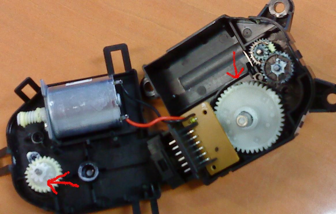

Message Mar 18 Mai, 2010 12:26:14
Suite au devis de Renault (80€ la pièce, presque 100€ de M.O. :shock: )
J'ai acheté la pièce pour 57€ TTC.
J'ai donc changé le micromoteur de recyclage d'air en suivant le tuto de Dédécotech:
http://www.auto-technique.fr/fiche-technique/climatisatio..megane-2-p1-128.html
comme prévu , des dents cassées: 4 !
Un grand merci à tous, et surtout à dédécotech pour son tutoriel excellent, ca m'a pris 30mn en tout et pour tout !
